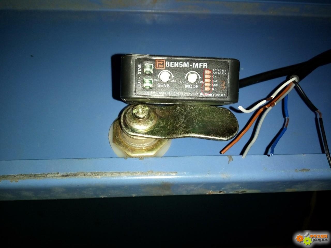

这是接近开关么?

这五个线的意思,那根是电源,谁知道电路图,谢谢

应该是棕和蓝是电源,有型号找找手册啊
红圈内的英文代表颜色

光电开关;
5线有2根电源供电,另外三根输出公共端及常开/常闭;

拆开可能有接线端子,右侧的图。

韩国奥托尼克斯 光电传感器,褐色电源正,蓝色电源负,黑色与白色常开,白色与灰色常闭。

光电开关,棕色蓝色是电源,黑色是常开,白色COM,灰色常闭。看的眼睛好累。
