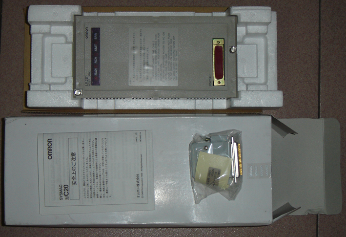

C40P除了用手持编程器还能用什么 ?能接PC吗?

发表于:2005/6/15 8:41:00
以下是引用mm60在2005-6-14 21:51:00的发言:
接PC的话需要使用C20-LK201的通讯模块才行;
