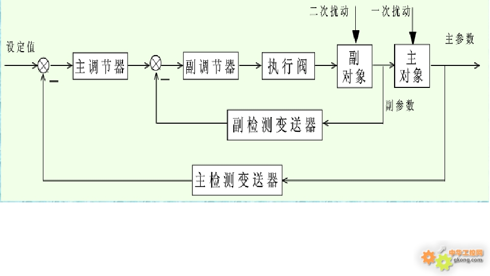

多级PID怎么嵌套在一起,输入输出怎么接?能用两个PID控制器接到一起去实现吗?

发表于:2016/3/22 13:09:15
就这个意思
可不可以把主副控制对像都做成同一个变量,从而进行两次PID运算,能不能让控制更稳定

发表于:2016/3/22 15:10:30
以下是引用243604901在2016/3/22 13:09:15的发言:
就这个意思
[此贴子已经被作者于2016/3/22 13:12:01编辑过]
前一级的PID输出作为后一级的PID的输入。

发表于:2016/3/22 19:32:39
回复 #5楼 fujifa
那后一级的设定值用什么量?

发表于:2016/3/23 8:13:24
串级
