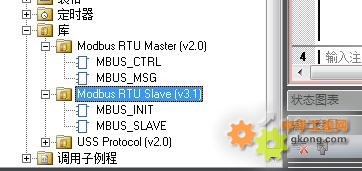

S7-200 SMART自带有一个串口,可以作为ModbusRTU的主站或者从站端口使用。
ModbusRTU的指令在软件安装编程软件之后的库 菜单里面可以找到。
先介绍从站指令

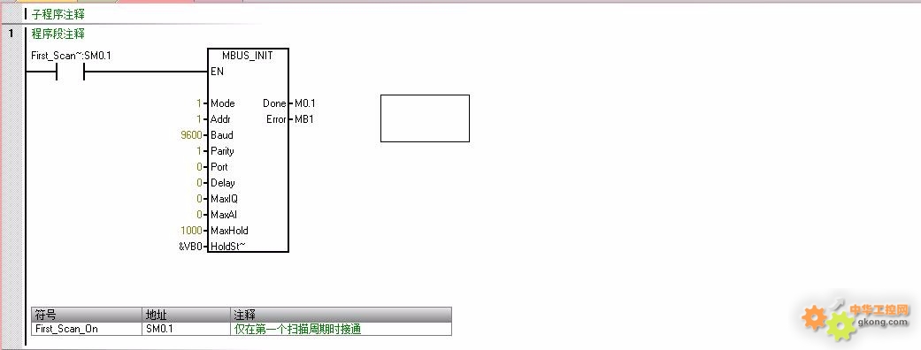

从站初始化指令
“模式”(Mode) 输入的值用于选择通信协议:输入值为 1 时,分配 Modbus 协议并启用该协议;输入值为 0 时,分配 PPI 协议并禁用 Modbus 协议。
参数“地址”(Addr) 将地址设置为 1 至 247 之间(包括边界)的值。
参数“波特”(Baud) 波特率
参数“奇偶校验”(Parity) 应设置为与 Modbus 主站的奇偶验校相匹配。所有设置使用一个停止位。接受的值如下:0(无奇偶校验)、1(奇校验)和 2(偶校验)。
参数“端口”(Port) 设置物理通信端口(0 = CPU 中集成的 RS-485,1 = 可选信号板上的 RS-485 或 RS-232)。
参数“延时”(Delay) 通过使标准 Modbus 信息超时时间增加分配的毫秒数来延迟标准 Modbus 信息结束超时条件。在有线网络上运行时,该参数的典型值应为 0。如果使用具有纠错功能的调制解调器,则将延时设置为 50 至 100 ms 之间的值。如果使用扩频无线通信,则将延时设置为 10 至 100 ms 之间的值。“延时”(Delay) 值可以是 0 至 32767 ms。
参数 MaxIQ 用于设置 Modbus 地址 0xxxx 和 1xxxx 可用的 I 和 Q 点数,取值范围是 0 至 256。值为 0 时,将禁用所有对输入和输出的读写操作。建议将 MaxIQ 值设置为 256。
参数 MaxAI 用于设置 Modbus 地址 3xxxx 可用的字输入 (AI) 寄存器数,取值范围是 0 至 56。值为 0 时,将禁止读取模拟量输入。建议将 MaxAI 设置为以下值,以允许访问所有 CPU 模拟量输入:
0 (CPU CR40)
56(所有其它 CPU 型号)
参数 MaxHold 用于设置 Modbus 地址 4xxxx 或 4yyyyy 可访问的 V 存储器中的字保持寄存器数。例如,如果要允许 Modbus 主站访问 2000 个字节的 V 存储器,请将 MaxHold 的值设置为 1000 个字(保持寄存器)。
参数 HoldStart 是 V 存储器中保持寄存器的起始地址。该值通常设置为 VB0,因此参数 HoldStart 设置为 &VB0(地址 VB0)。也可将其它 V 存储器地址指定为保持寄存器的起始地址,以便在项目中的其它位置使用 VB0。Modbus 主站可访问起始地址为 HoldStart,字数为 MaxHold 的 V 存储器。
MBUS_INIT 指令完成时,“完成”(Done) 输出接通。
“错误”(Error) 输出字节包含指令的执行结果。仅当“完成”(Done) 接通时,该输出才有效。如果“完成”(Done) 关闭,则错误参数不会改变。
从站MBUS_SLAVE指令
当 MBUS_SLAVE 指令响应 Modbus 请求时,“完成”(Done) 输出接通。 如果未处理任何请求,“完成”(Done) 输出关闭。
“错误”(Error) 输出包含指令执行的结果。 仅当“完成”(Done) 接通时,该输出才有效。 如果“完成”(Done) 关闭,则错误参数不会改变。

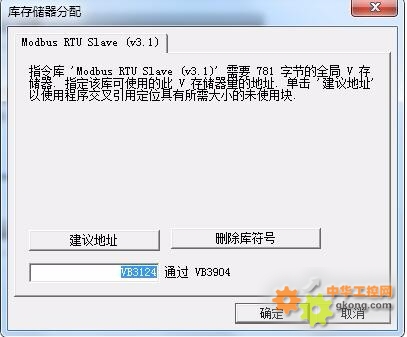

S7-200 SMART的指令与S7-200的指令非常相似,但是有一点需要注意,SMART里面需要在文件菜单下的 存储器 选项,
点击建议地址,把Modbus的背景数据存储地址调整到合适的地址,这是使用SMART的Modbus指令需要注意的地方。
