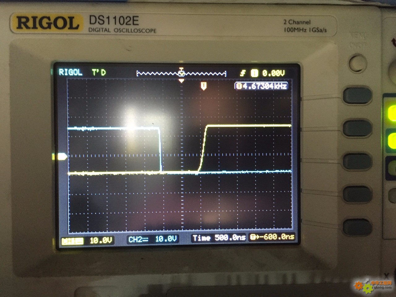

如题 死区时间 这么短 真的好吗? 别的品牌的 好像都是3微秒左右吧

还不会使用示波器测变频器波形,使用万用表测量,楼主能力真强。

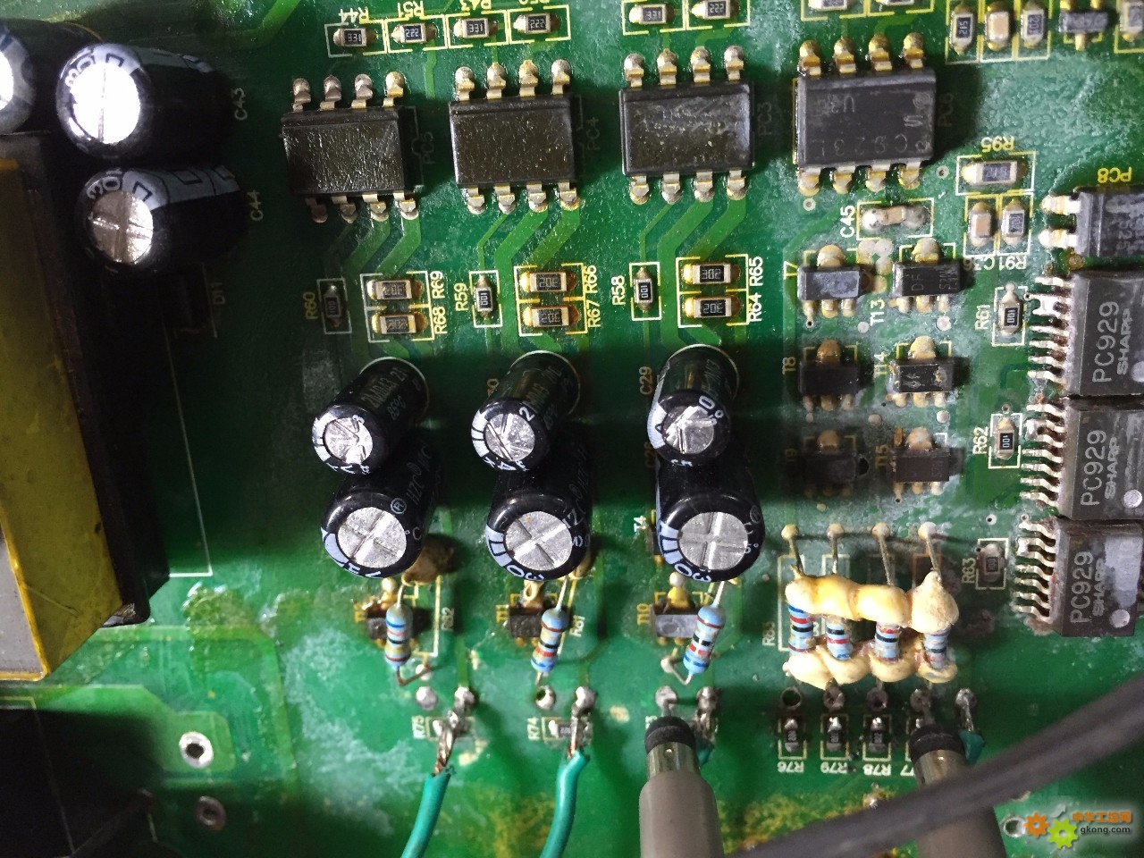

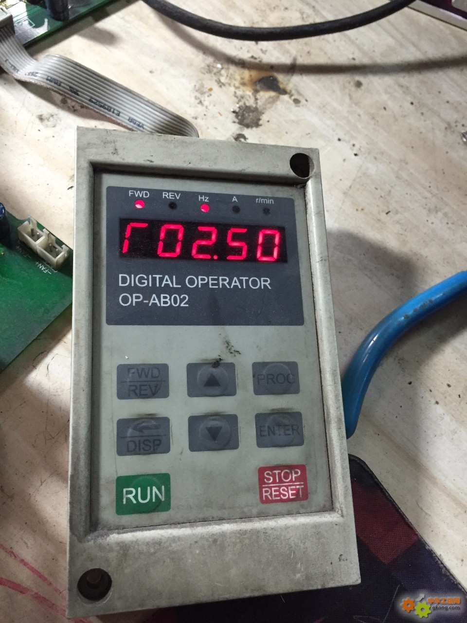

海利普 A7.5kw的机器 原来故障是运行报oc 过流故障 检查发现是光耦供电 电路上面的滤波电容失效 硬起 保险起见 拆下模块 进行上述步骤 发现 死区时间 和别家的不一样啊 故有了这样的疑问。

上模块,直流用直流稳压源带限流启动看稳压源有没有限流发生。
