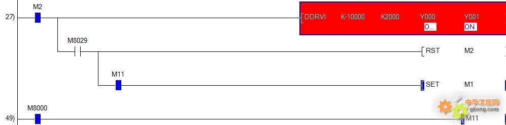

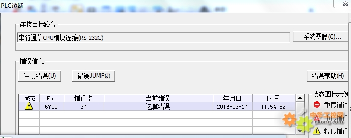

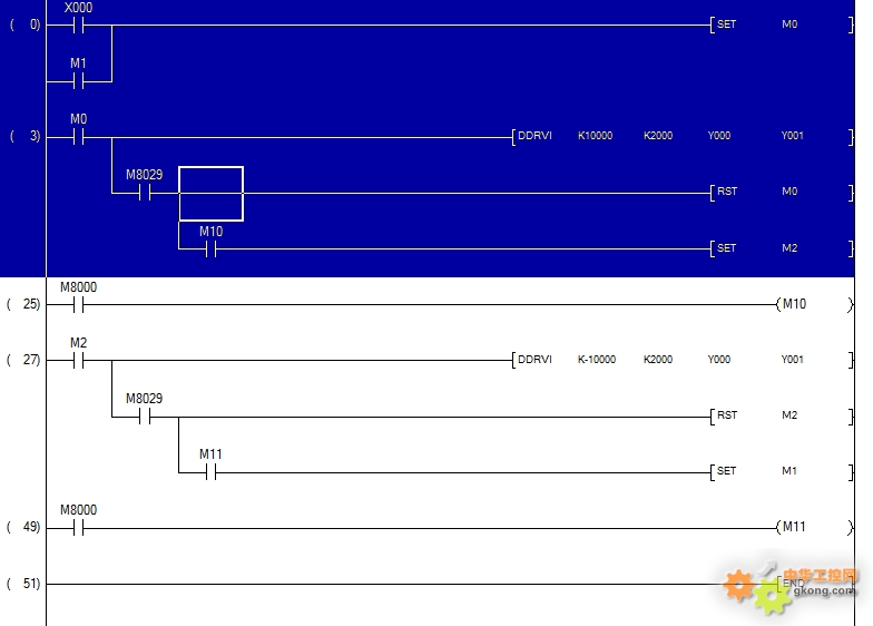

[center]程序运行监控,电机转了三个单次就停了,诊断6709报警,看了6709帮助还是不明白,而且我也尝试了单次正反转也正常,无报警,不知哪位师傅能帮看看其中问题出在哪里,该怎样改

我点击了诊断界面的jump按钮,提示说是37步问题,但不明白为什么单次正常转,循环连续到此就不行,报警停下呢

不行就不用那个指令试试

换个编程方法试试

已找到问题就是增加M0的上升沿复位M1,6709不再
