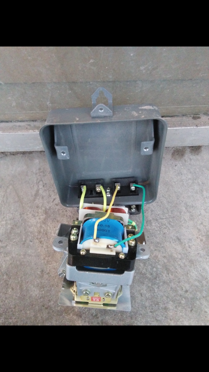

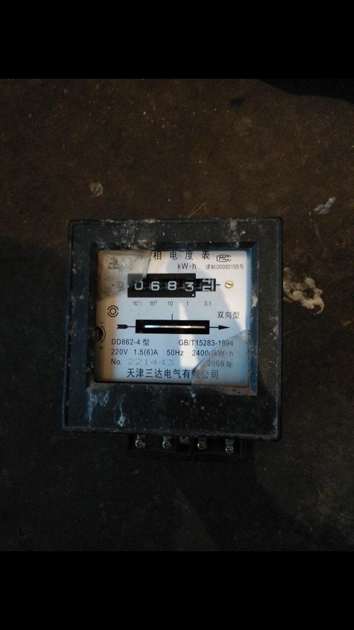

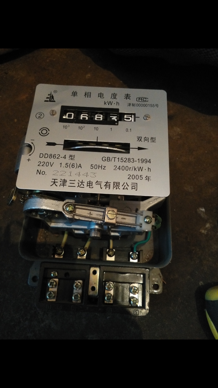

今天遇到个单相电能表,接线着实让我费解了好一阵,又没有接线盒盖。开膛破肚之后,算是明白了,想看看各位,不知道这个接线的还有没有人?
还是上传图片,大家看看吧!有了这一次,我对电能表接线都感觉陌生了。

这是配电流互感器的单相电度表,主要区别是电压线圈的接线。
我是一个电工。

双向型找出电压线圈与电流线圈就明白了

难道前面两个接电流回路,后面两个接电压回路?没见过

一语中的!我也没见过,才发出来讨论的。

也没见过,不注意的话,DD862的型号倒不是很特别,主要是2楼所说 有个“双向型”标注;
