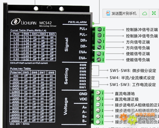

求大神帮助S7-200,I0.0口输出脉冲的程序,驱动步进电机的梯形图!谢谢

简单的用PWM向导就行了

用map库也可以

用向导做可以吗。。。

楼主是晶体管的么,还有不是Q吗?怎么I啦

是的是的,Q0.0

老大,能抽工夫帮忙给个梯形图码?谢了

按向导完成后调用子程序就行了。

说的是,,刚才自己试了下,可以了
