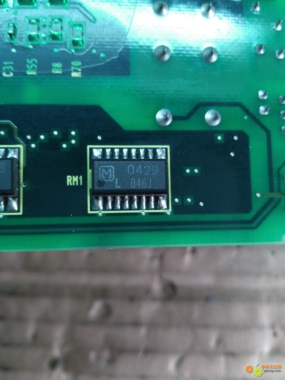

请哪位大侠普及一下,这是什么元件?

估计是排阻

左边中贴片排阻,右边不知道是贴片电感还是电容?

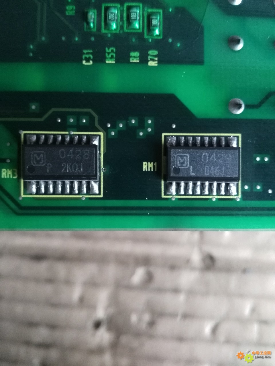

左边是阻排,可以测量出来的。16脚对其他脚都是2K,其他两脚间都是4K,估计里面集成了15个2K电阻。关键是右边的不知是什么元件?

从电路板的标号来看应该也是排阻,这个是松下的。

应该也是排阻。46欧?

从标注看像是46欧,精度百分之五的排阻,但不是。测量另一块好板情况一样。希望高人能给出芯片功能或内部电路!
