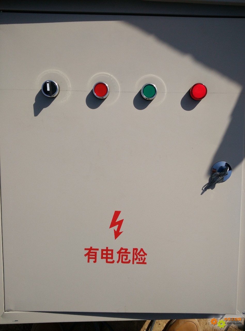

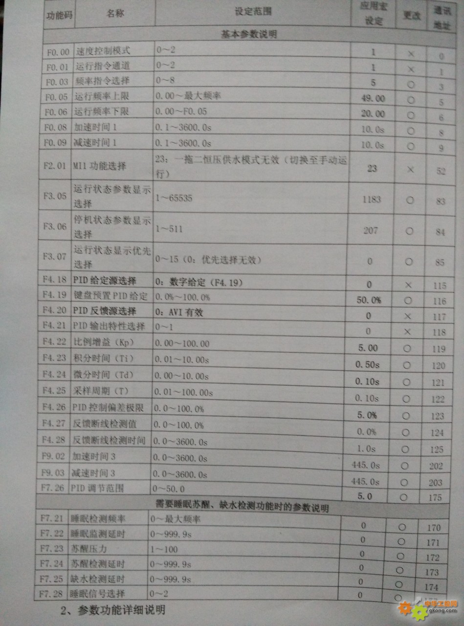

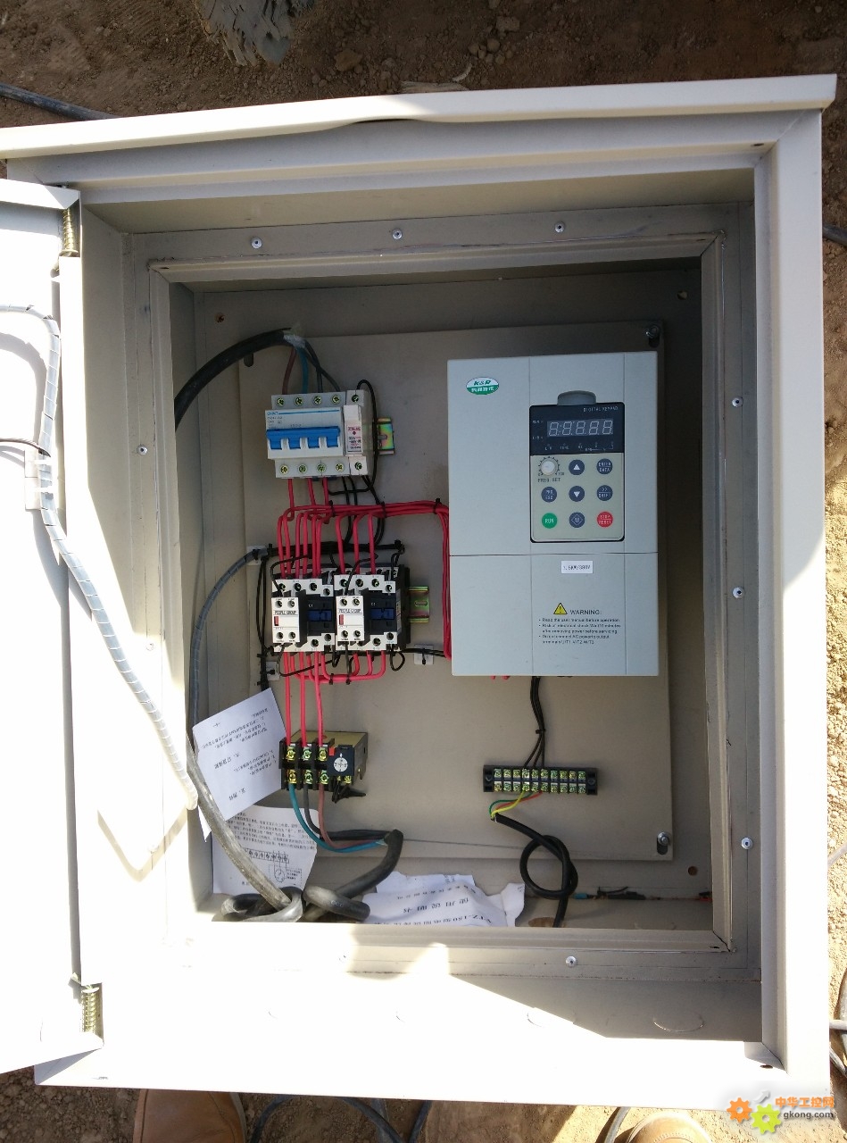

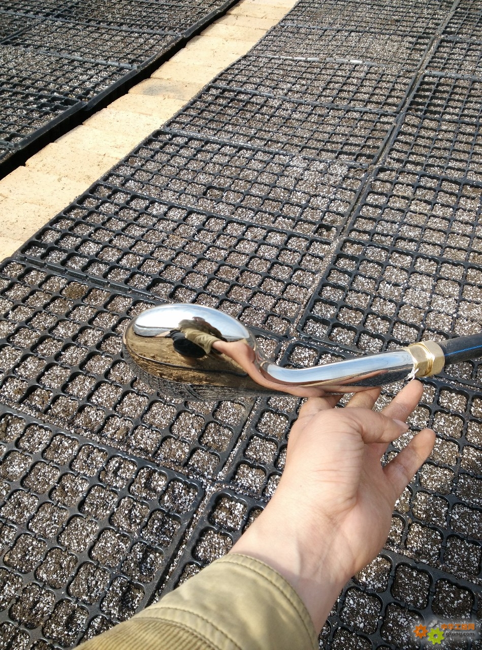

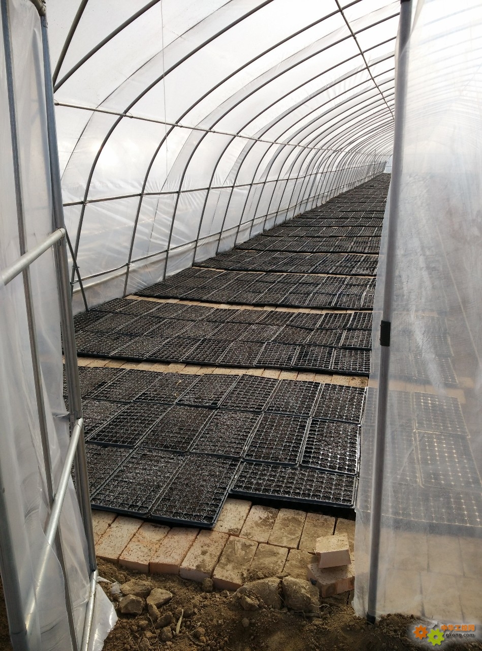

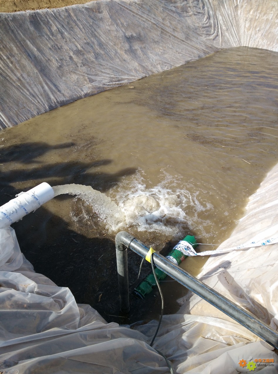

给大棚灌溉做的恒压供水控制柜,时间紧,昨晚给一个小朋友(快毕业的学生娃)手绘加口述了一下控制原理,晚上给我配了个小箱子,变工频用了一个空开居然还是40A的,电机是7.5KW的,也没给我加指示灯,做的挺粗糙的,但还能凑合着用,箱子厚度不够小伙子把一个底板裁了两个箱子组合了一个厚箱子,也蛮有才的。变频器是青岛科润的(是卖泵的人提供的,我只做控制)第一次用,打开感觉电路板挺粗糙的,估计性能也不咋的。今天到现场一试机报加速过流,加大加速时间、提高转矩补偿,都不行,最后打电话问厂家说是设置成无PG矢量模式但还是不行,厂家说是水泵肯定有漏电,我说新泵应该不至于吧,再说工频启动没一点问题啊,我说能屏蔽不?说这个型号的加速过流没法屏蔽。厂家让我换泵,说没有其他办法。折腾了半天最后想会不会是变频器到泵的电缆太长了,直接把控制箱拿到池底把变频器接到电机跟前居然可以使用(因为电缆是变通的胶皮软件电缆可能有十多米),最后把电缆尽量的缩短,把控制箱尽量靠近水池总算是OK了
总体感觉皮变频器性能不是很好,以前还真没遇到这样的问题。
现场的大棚是培育海棠的,听说最后是要架接苹果的

估计变频器到马达的电缆线有三五十米长对吧,才导致变频器报警。

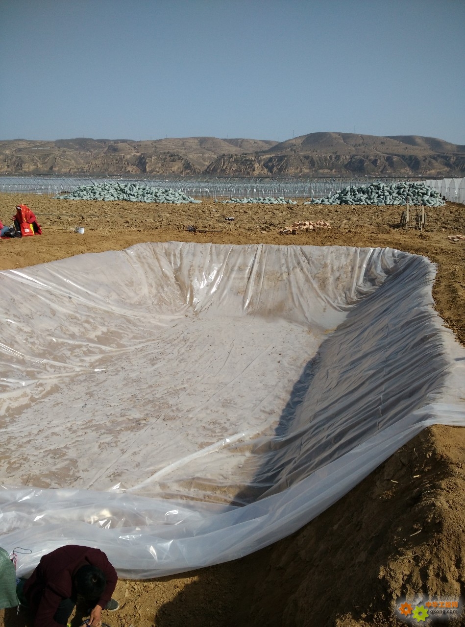

楼主最后一张图片上的这种型水泵,放倒用,很快就会坏的。

不知调载波频率有没有效果?

回复 #1楼 cfg168
也就十来米吧,最后裁得只有四五米了,就差把控制箱放到水池里了

以下是引用坏男孩在2016/3/13 19:38:50的发言:
这个是人家放倒了,其实我也确实不知道放倒行不行

输出加电抗器也可以解决的

以下是引用zzn6737在2016/3/13 19:49:44的发言:
不知调载波频率有没有效果?
这个没试,现在想来调的话也许会有效果,学习了

以下是引用1069391203在2016/3/13 19:56:23的发言:
输出加电抗器也可以解决的
是的,但是电缆也不是很长啊,以前用ABB的变频器电缆二十多米都没有问题,所以最初也就没考虑加电抗器,说是今天下午就要浇水,明天就要种种子了,我们这地方不是什么发达城市,电抗器估计是没现货的
