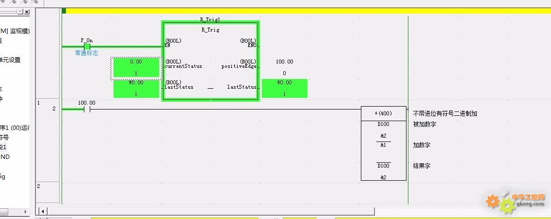

st语言怎么做上升沿的

在欧姆龙区的,当然是欧姆龙的cj2m系的了

IN:currentStatus   DataType:BOOL
IN_OUT: lastStatus  DataType:BOOL
OUT: positiveEdge   DataType:BOOL
ST Program:
positiveEdge:= currentStatus & (NOT lastStatus);
lastStatus:= currentStatus;
附上调用图:

回复 #3楼 fujifa
这几天去上海慕尼黑展了,没来得及回复,谢谢,懂了
