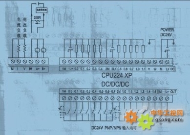

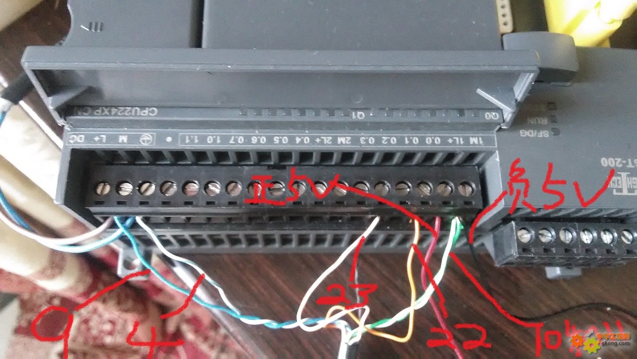

哪位老师能帮我看以下,究竟错在哪里啦!不转哪!

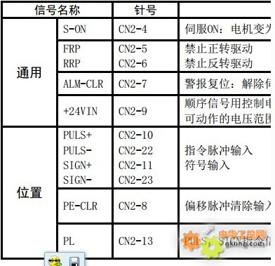

伺服控制器端子10.11接M1。22接Q0.0高速脉冲,23接Q0.2常闭,1L+接+5V . 9接24v正,4接24v负

10和11接负5vM1

24v加2k电阻,再就是24v正负的问题了

把10和11悬空
