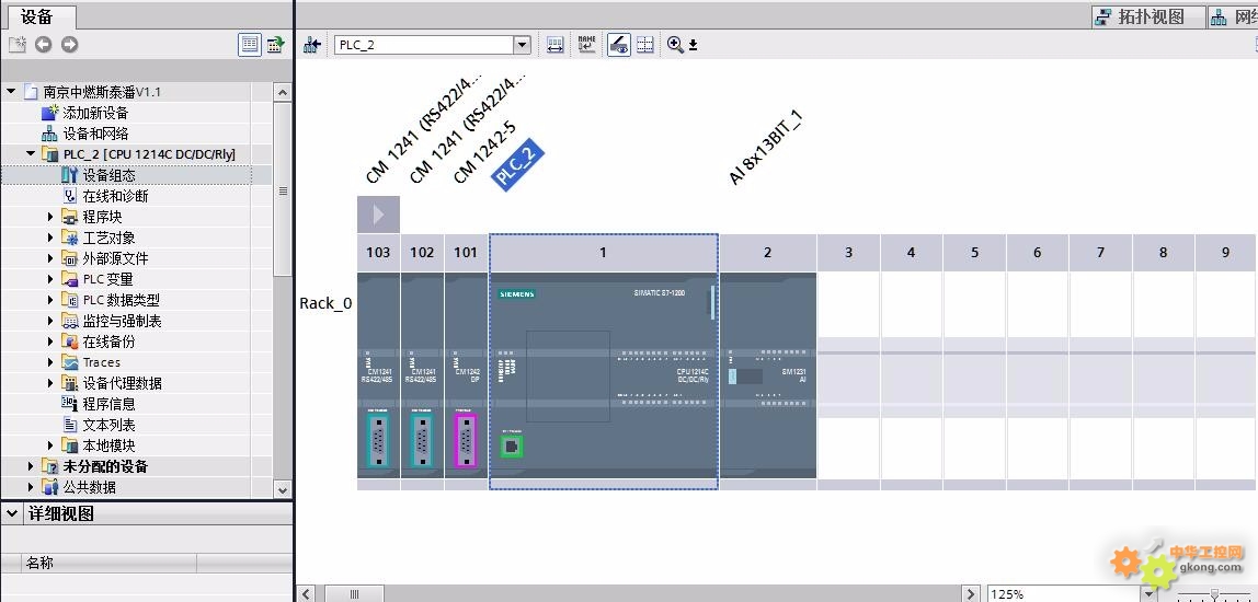

第一步,在硬件配置里添加CM1242-5模块

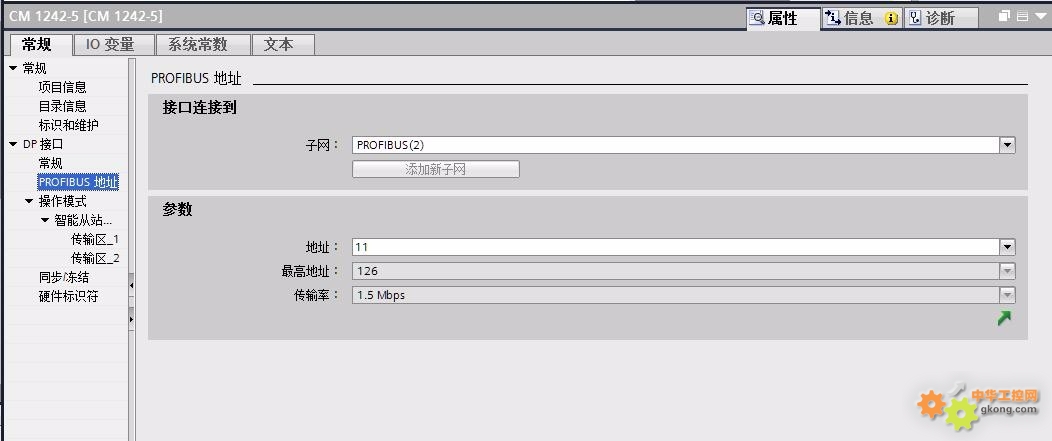

第二步,在CM1242-5模块属性里添加DP网络,并且设置一个可用的从站地址

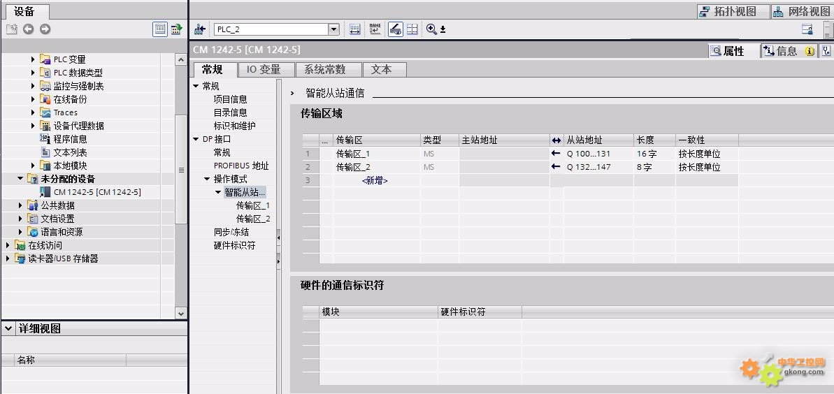

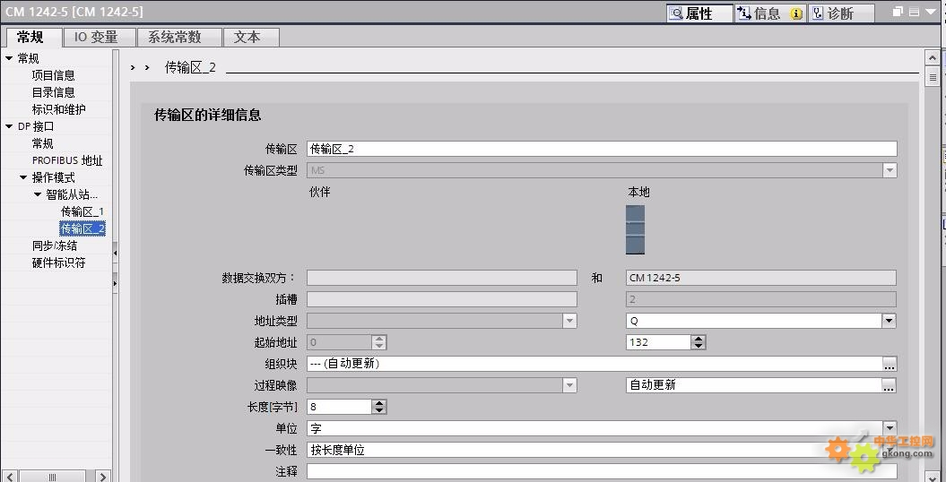

第三步,设置需要与上位机通讯的数据的数据传输区

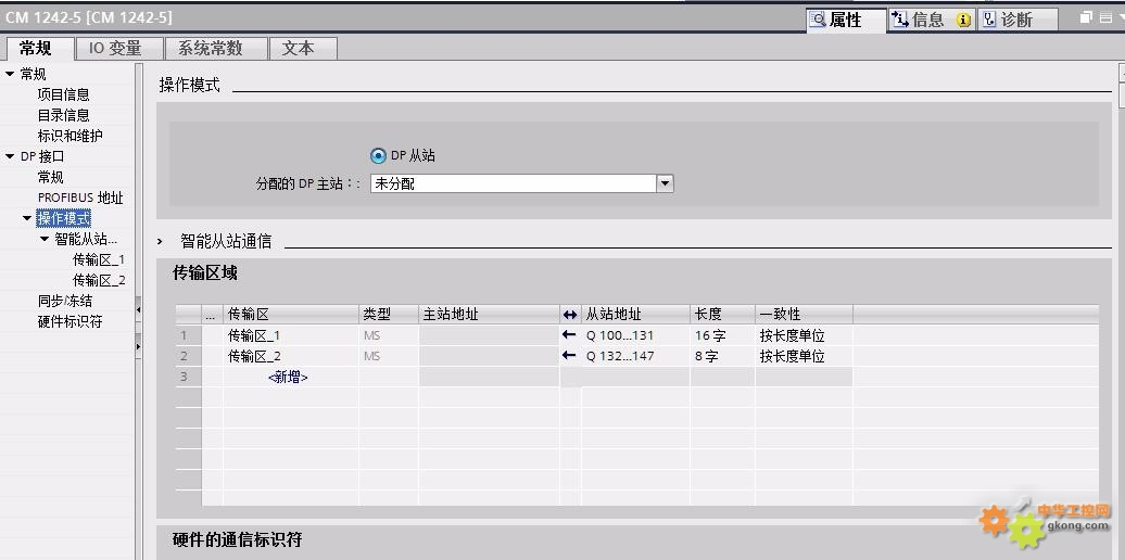

此步骤有一个重点,曾经困扰我几天的时间。那就是,要CM1242-5连接到DP网络上,必须使上位机里面该从站的数据传输块与CM1242-5完全交叉,而且以西门子DCS系统为例,CM1242-5的GSD文件加载之后,配置的16Word Input,则必须在CM1242-5里面设置 16Word Output,理论上16 Word与 32 Byte是一样的,但是在这里,这样的配置也会导致通讯失败。
配置完成后,项目树的未配置模块里面还可以找到该模块,不用处理,下载硬件配置即可完成通讯
