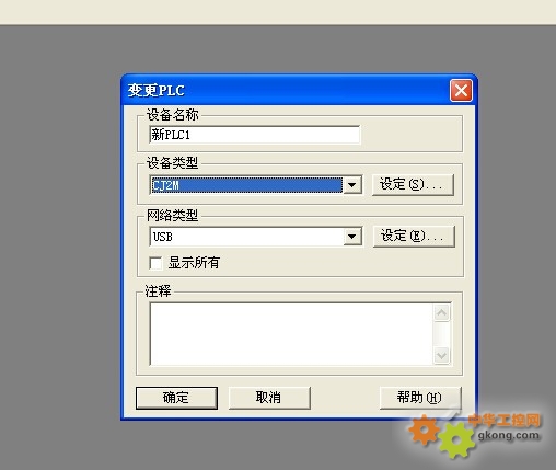

编程软件只有CJ1M型号,没有CJ2M型号!如已有老的CJ1M 软件怎样怎样拷到CJ2M的PLC中?谢谢各位老师大侠指导!

1、你安装目前论坛上共享的CX-ONE中会有你要的型号,当然,你通过OmronAutoUpdate更新也可以。
2、你可以在安装完的CX-ONE中的CX-Programmer软件中打开CJ1M的项目,然后更改型号转换到CJ2M的机型上。

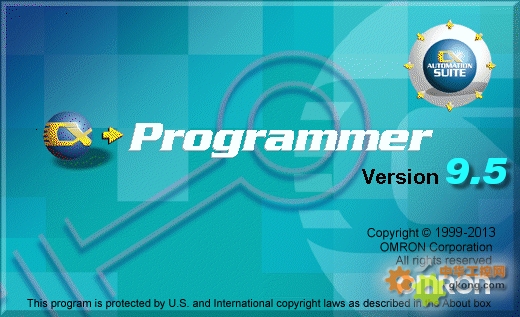

发表于:2016/3/11 18:28:03
你的软件得有多老了;CX-P V9就有CJ2M的了;

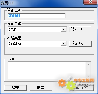

以下是引用ywc5552016/3/11 16:18:41的发言:

以下是引用guanyumou2016/3/11 20:40:32的发言:
版主啊,连你也不看清楼主发帖就匆忙回帖,你让其他人怎么办呢?
人家要CJ2M,你贴啥CJ1M啊,重新截图!!!
