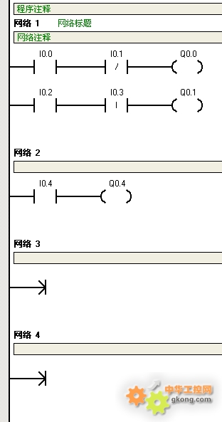

请问一下S7-200编程软件里的网络1、2、3、4.......................怎么理解?之前一直对三菱的比较熟悉,编程都在一个框框里,并没有这种划分。而今开始学习西门子S7-200,发现编程界面里分开网络1、2、3、4.......................这个该怎样理解?怎么使用?把程序都写在一个网络里行不?或者每一个网络都有步数的限制?请求前辈指点

发表于:2016/3/9 15:33:58
网络1是错误的,西门子的风格就这样,一个网络只能写一个语句

发表于:2016/3/9 16:06:46
网络1要拆分成二个;

发表于:2016/3/9 16:27:16
大概相当于一个行块之类的。

发表于:2016/3/9 16:55:19
每个网络都可以写一些注释,便于自己以后或他人对程序的解读。

发表于:2016/3/9 17:08:57
一段程序一个网络。

发表于:2016/3/9 22:42:51
明白了,谢谢各位

发表于:2016/3/10 9:58:10
一段程序一个网格

发表于:2016/3/10 11:29:48
一个网段内不能有2个输出的 这个方便你对程序更加明了

发表于:2016/3/10 13:57:07
类似欧姆龙的分段。这个是主动分好的。
