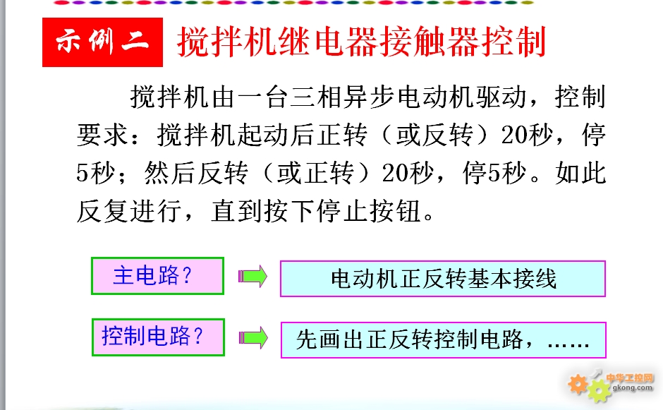

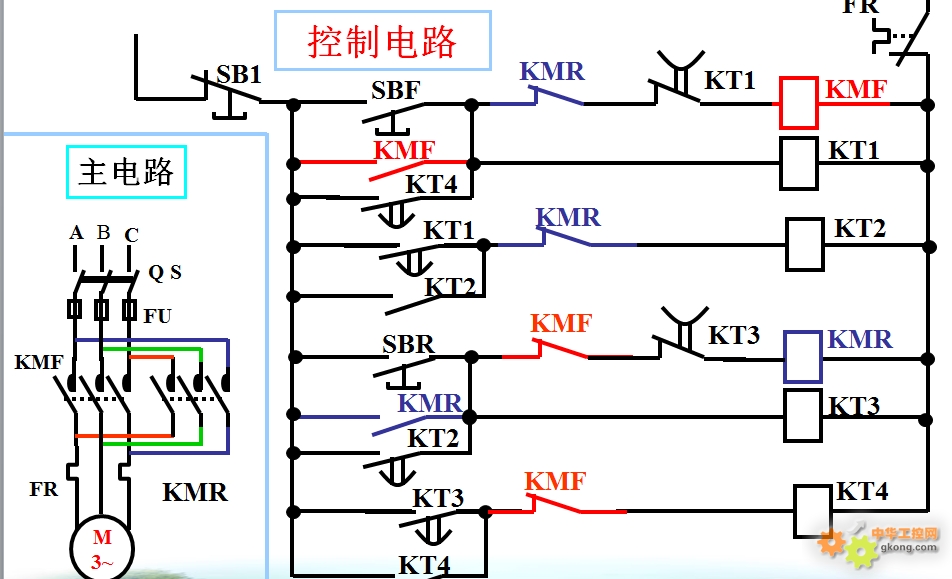

初学者,大神们能帮我讲下图中控制电路的意思吗?

SB1停止按钮
按下SBF,KMF动作并自锁,KT1得电计时,KT1计时到断开KMF并同时启动KT2,KT2得电计时美工同步自锁,KT2计时到启动KMR得电并自锁同时断开KT2,KT3得电计时,计时到断开KM的,并启动KT4,KT4得电计时并自锁,计时到再启动KMF(KMF得电断开KM4复位),下一循环动作开始

用一个双时间定时器多简单
