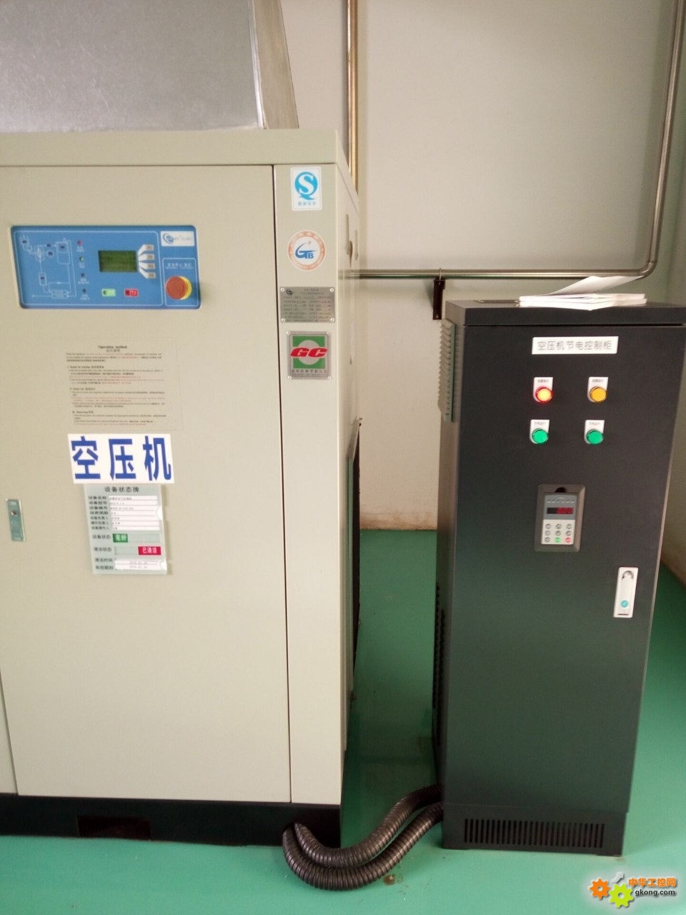

上次说了给客户改造一个37的空压机,效果不错达到节省百分之三十的能力,客户另外一台也要改造,早就做好柜子了终于客户有空我也抽空给他装上去了,采用空压机的压力变送器。安装就两个小时搞定,效果不错,参数也不多。主要是频率,时间 pid不到八个参数就搞定了。剩下安装一个电表客户自己装吧。
改的买个卸载后六分钟停机不能一分钟停机,客户找卖空压机的换个面板,花了四个点我配合完成,五十多岁老头,干的不错,上去就把线全拆了,四个点又全部搞定了。
第一个图是伟创变频器改的30kw空压机。老大的家伙 ac60的。 第二个是以前给他家改的en600矢量的37kw的。省电百分之30以上,原来是卸载6分钟才能停机,这会改控制器了卸载1分钟就停机。
