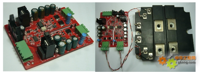

这个是igbt驱动板,但是购买时,他们把几个关键芯片的型号打磨掉了,不知道是什么芯片;
用函数信号发生器加信号时,一接发生器的地线(与GND连接)就亮红灯报警;
第一张图是整块板子的连接图;

找下IBGT的驱动芯片 对比一下实物电路 比较耗时间

驱动光耦hcpl3120之类的

那么函数信号发生器的黑夹子夹在哪里合适?

对于擦去标识的芯片,可以试试参考一些典型电路图去判别,根据引脚、功能等;或者,只关注需要的部分或信号。
但我不了解这些电路。

说是不了解电路,但方法靠谱
根据电路原理和各引脚功能不难发现
