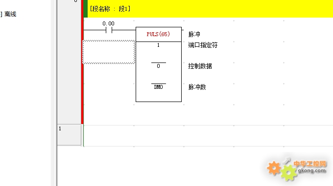

这是咋回事啊 CPU型号 CPM1A

呵呵;使用一个PLC前,请务必仔细阅读一下对应的手册;
如果你想设成非0值,请更换成CPM2A;

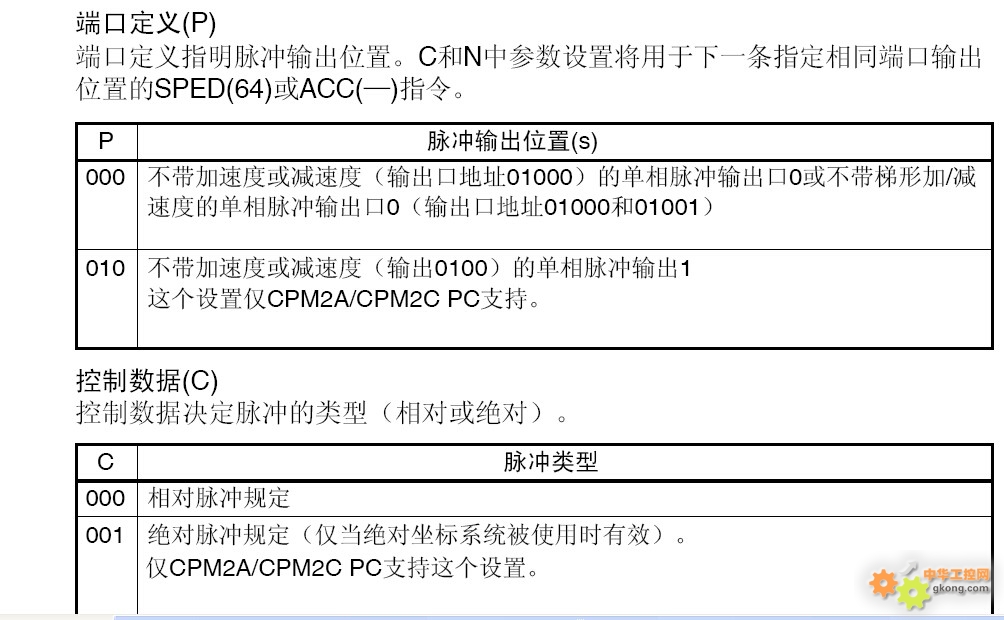

看清上面的指令PULS说明;

cpm1a的编程手册没有puls和sped的指令介绍啊 2a倒是有。
