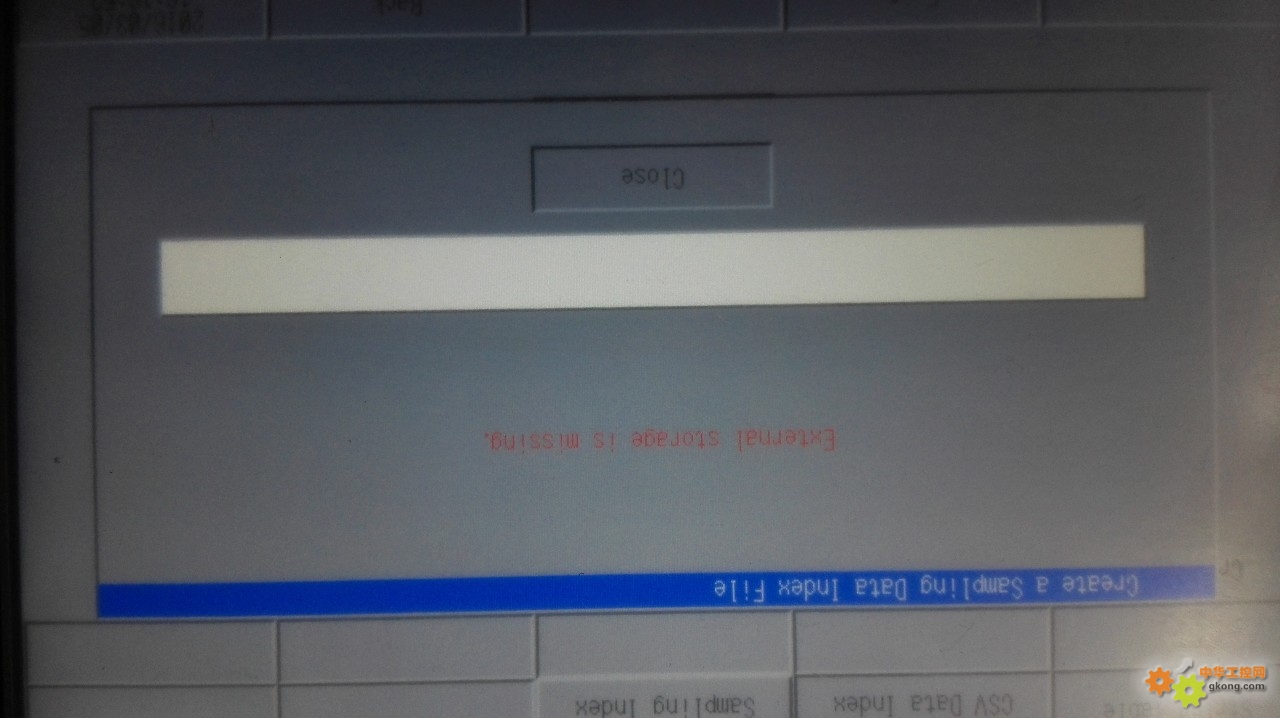

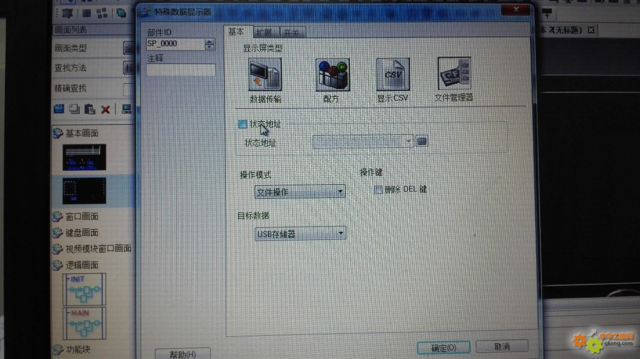

使用GP4401WW系列触摸屏,用“文本管理器”想打开插在设备上的U盘。。忙活一下午都没成功!!!!
U盘16G,格式化过几次。窗口如图。。哪位大神可以指点一二?

U盘没问题吧

可能盘太大了,用小一点的就好了。

16G的盘子,话说该型号支持32G的吧。

今天查了下资料,用离线进去看看。能看到U盘,用的时候又检测不到了。。

楼主的U盘用的什么格式?

你想打开U盘上的什么东西?

找到原因了,换了8G,4G的U盘就可以了。
