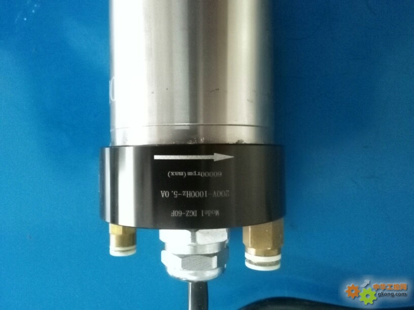

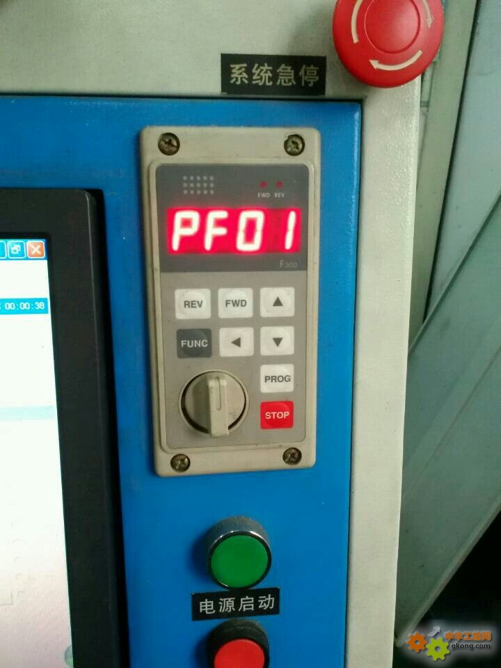

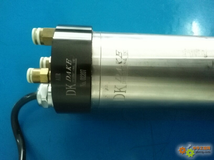

精雕机的主轴电机,最大转速每分钟60000转。开机动一下就报警Pf01.转速下调到5000r/m就不报警。咨询设备方说可能是电机内部有电阻元件性能变坏。就把电机拆了下来,用万用表测三相阻值,确实有一相数值差了一半。现在等设备方报价后快递给他们修。本来就是在电子企业,工作做到这步还是不要自找麻烦了,你们都懂的。

原话,信不信由你,反正我信了。这玩意儿我没开肠破肚研究过。

不就是个高速电机?是烧了吧?

这个可以相信
内部有块板子!
