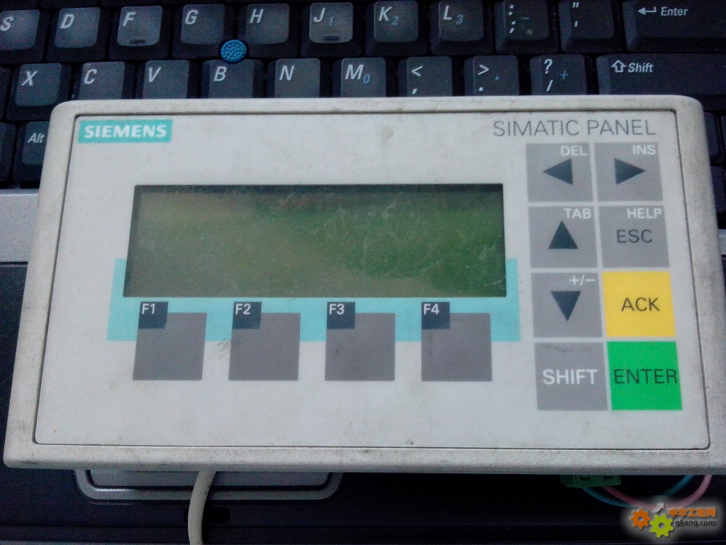

昨天拆了一块西门子OP73MICRO,想拿回来学习一下。

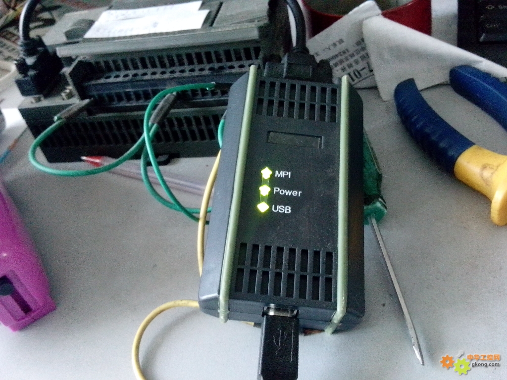

现在的问题是用什么样的电缆来把程序下载到面板里呢?
这根电缆是网上买的200编程电缆,不知道能用来给面板下载用吗?如果不能,应当用什么样的呢?

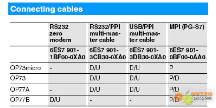

面板菜单TRANSFER设为ENABLE.
软件中选的是USB/PPI多主站电缆.
显示为无法建立连接.
查了一下,OP73可以用MPI,OP73MICRO不支持,是这个原因吗?
我用的电缆是6ES7972-0CB20-OXAO.

感觉电缆不对

你的线好像是MPi的 你试试MPi看看

OP73MICRO应当是不支持MPI的。

用USB-ppi的多主站电缆就行

回复 #7楼 liuhuoaaa
看来我得再买一根了。
