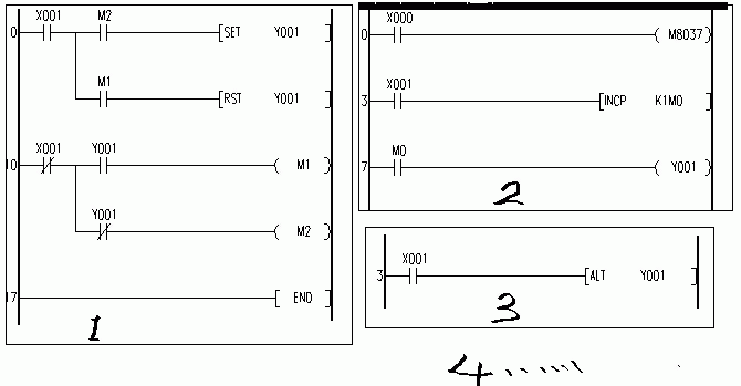

PLC实现双稳态电路功能。即按X1,YI接通;再按X1,YI断开。谢谢各位老师帮助。我用三菱FX1N-20型。那位老师帮编一下

用ALT 指令啊

串接一个计数器可以吗?

你看哪个好?

以下是引用yzhwang在2005-6-16 11:58:00的发言:
你看哪个好?
5501
zsyf1
文章数:1922
历史总积分:5501
注册时间:2003/7/3
发表于:2005/6/17 10:40:00
以下是引用laoda在2005-6-13 23:58:00的发言:
ld x1
alt y1
end
终于当一回老师了.
哈哈
你试过吗?呵呵

用ALT 指令,别忘了加p

老师也会犯错误

用微分脉冲来自保更简单了 呵呵
