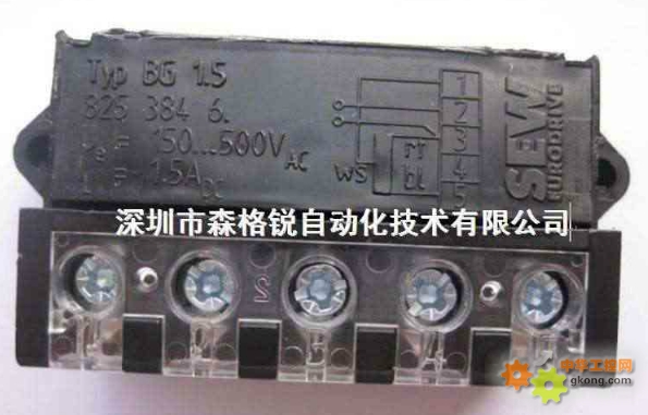

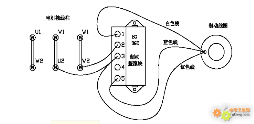

BG1.5 电磁制动整流
白色线红色线加速线圈,蓝色线红色线保持线圈,我用220V白炽灯替代两个线圈,为什么只有保持线圈的那个灯亮,而加速线圈的那个灯,一点反应也没有呢?如果端子1那个线不接,电机制动能不能正常工作?

内部就是一个半波整流罢了,不过加装了压敏电阻

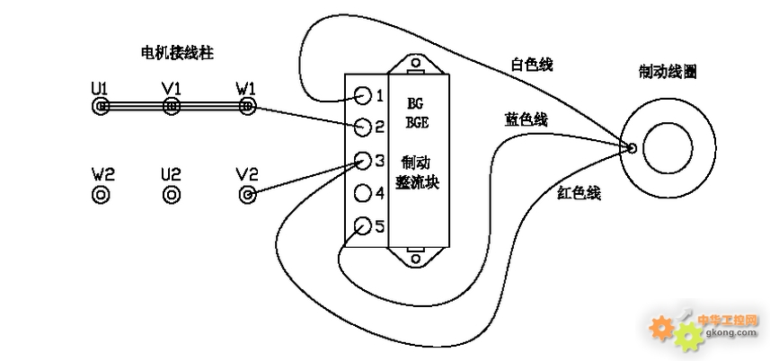

当使用220V交流供电时,制动线圈工作电压为DC90V,当使用380V交流供电时,制动线圈工作电压为DC160。

制动线圈为直流(DC90V-170V左右),一个快速制动直接将线圈短接释放残余电压\一个是由二极管释放残余电压
