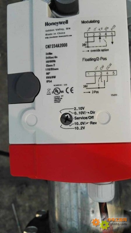

一个比例阀(电源24VDC,0-10V模拟量给定),用西门子300模拟量输出模块接到比例阀上的,模拟量输出0-10V,跪求怎么接线,谢谢!模拟量输出模块是3和4短接至比例阀端子,5和6短接至比例阀。但是比例阀的端子有点看不懂。
后来问厂家了,1接24V正,2接24V负,3接0-10V正,后面端子不接,PLC的模拟量输出另外一端接24V负,谢谢大家

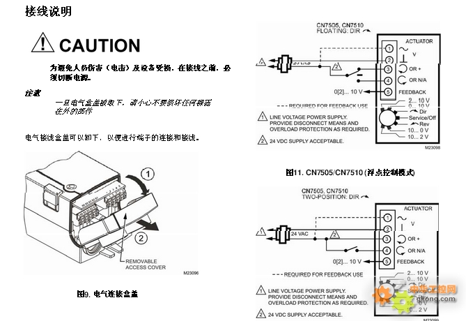

找个类似的看看。

发表于:2016/3/3 12:04:46
6楼的图说明了情况
