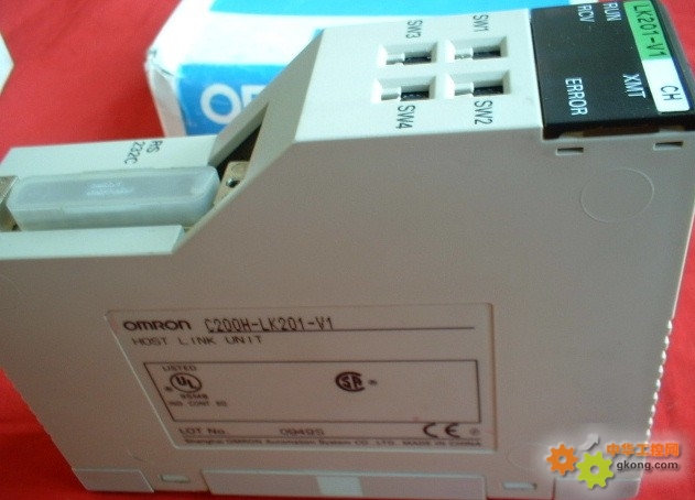

手上原来有一个IP006的模块,之前是用来连接手持编程器的,输出接口是一个24针的RS422接口,可以用来有电脑联机吗?数据线如何转换?

呵呵;C200H的CPU不能直接连接电脑;
升级后的C200HS及之后的C200Ha则可以;

可以用一个LK201的通讯模块与电脑连接,但要占用底板上一个I/O接口;
需要这个模块,可以连接电脑或触摸屏;

发表于:2016/3/2 15:45:22
要加一个通信模块,模块下的拨码开关还要设置一下
