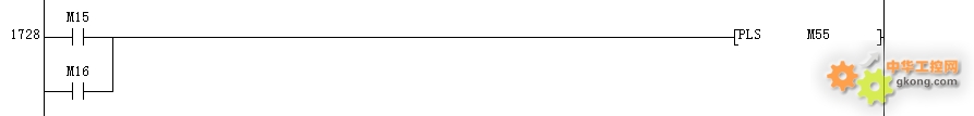

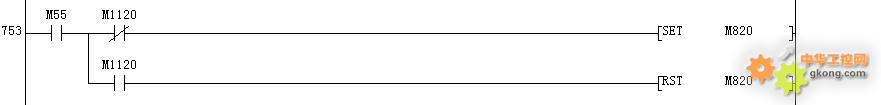

任意开关都能控制灯亮灭,用200PLC想不出来,太笨了!用来练习

这个太容易了,使用上升沿和下降沿

二楼的正确。

相当于启动控制,上升沿
你要的是不是这个功能?

谢谢大家,对于你们大神来说简单啊,对于菜鸟我来说好难,想了多天没有想出来,以为还要用到高级指令呢。

用三菱的ALT(p)指令也很方便,按一下亮,再按一下灭

并联输入,用取反指令就可以任意地方控制灯的起停
