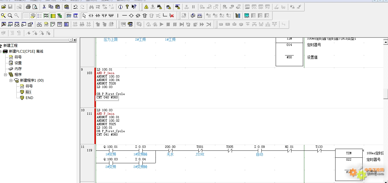

各位大侠,为什么我用软件打开程序会出现这种情况?是软件问题吗?我用的9.5版本,但是用1.0的版本还没问题

你是不是想看梯形图

对,有的网络不是梯形图啊?怎么改过来

因为存在错误所以不能改成梯形图。
例如,你帖图中的P_1min,你将这个直接改成你对应PLC中的相应功能地址就可以修正这个错误。

谢谢,已经弄好了,就是一分钟脉冲格式错误,可能是版本不一样,导致的,改过来就好了

不同系列的,有些地址不一样吧
