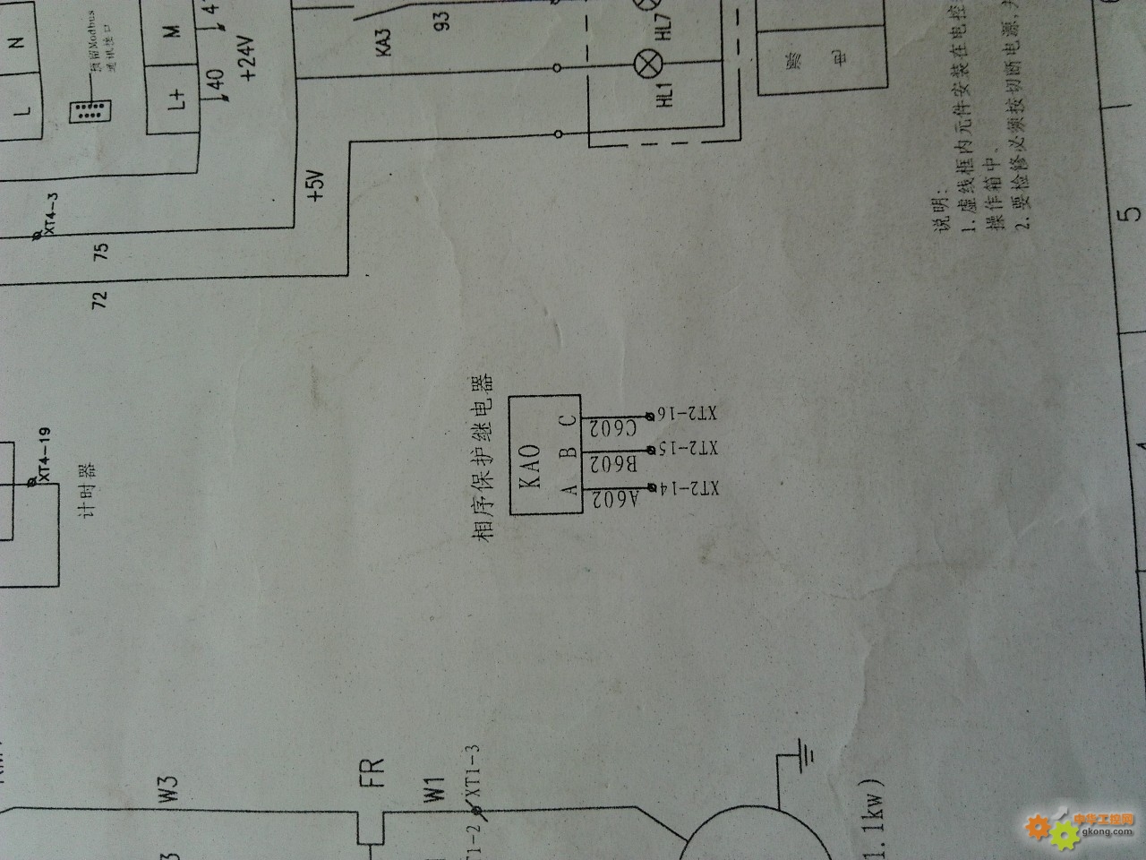

厂里有一台空气压缩机,在停产期间显示电气故障,有西门子S7-200PLC。由于全厂没有通讯电缆(苦逼啊,不知提了多少次),所以只能在外围排查。幸好还有一台与之相同的备用机,经过排查,发现相序保护继电器没有电,常闭触点接I1.2.但此点灯是亮着。在此说明相序保护继电器的电是从PT柜出来的,PT柜未送电。后送电正常,I1.2输入点灯熄灭。请问是什么原因?

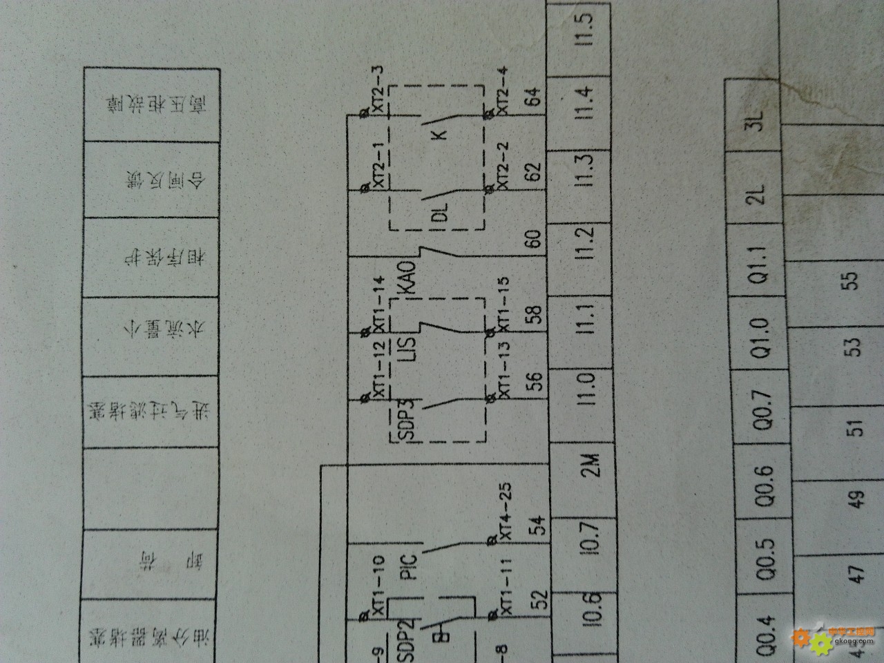

相序继电器使用常闭触点输出信号,故障时是接通,非故障时是断开。

pt柜的电源接到继电器线圈,继电器的常开或常闭点接到plc,就能判断是否有电。

故障点取得是常闭点

pt柜失电,相序继电器常闭点闭合,信号送到plc,l1.2的点灯亮,plc报故障。如果要排除故障,需要pt柜送电,相序继电器的常闭点分开,plc报警才消除。应该是这么个过程,前面几位老师说的对,用相序继电器的常闭点检测故障,如有不对,请各位指正

是问I1.2灯为什么亮,还是其他;外接常闭点接通时,该点会亮。
