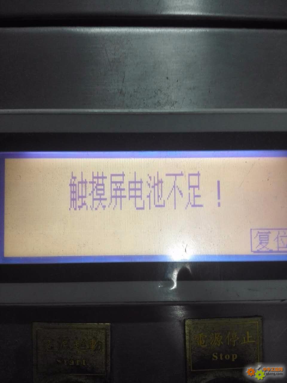

三菱F930GOT通电后显示触摸屏电池不足,但更换电池后依旧报警,大师们有没有碰到过?不会是屏有问题了吧?

电池只会对屏的时钟及报警记录有影响;
与用户程序运行没关;

发表于:2016/2/28 20:55:38
回复 #2楼 ZCMY

回复 #2楼 ZCMY
大师看一下图片,这类问题怎么解决?

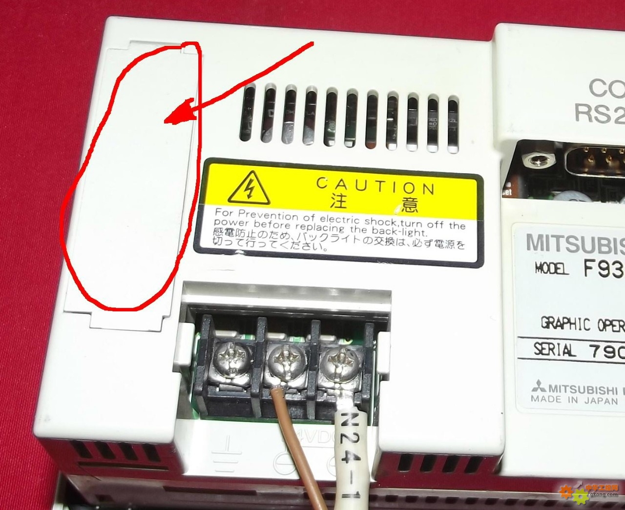

发表于:2016/2/28 21:03:35
电池可以更换;型号MAXELL ER10/28  DC3.6V

发表于:2016/2/29 9:06:33
看这个画面,不知道报警是系统自带的,还是厂家做的。

回复 #6楼 FORELF
厂家程序做的;

发表于:2016/2/29 10:03:15
圈起的地方盖子打开,更换电池,对应型号已经给你讲过;

发表于:2016/2/29 17:33:28
回复 #8楼 ZCMY
今天下午搞过了,更换电池后故障依旧,但是在插口见动了动故障消除,是不是里面接触不好了?
