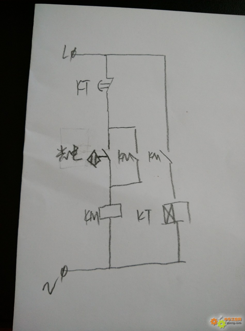

我现在有一个2P断路器,一个交流接触器,一个ST3PA-A的时间继电器,一个光电开关E3JK-R4M1 需要做到的功能是光电检测到物体给接触器信号让电磁阀工作,同时给时间继电器信号,当延时时间到后接触器断开,电磁阀停止工作。断路器可以控制总电源的通断

把光电开关的信号作为启动信号,时间继电器的延时闭点作为停止就可以了

你自己画个启保停电路,然后用光电开关代替启动按钮,时间继电器的延时闭点代替停止按钮。然后通过接触器的常开点给时间继电器的线圈给电源

可以具体一点么 时间继电器的电源输入是接触器常开触点 输出呢 光电的公共端和线圈还有时间继电器的公共端怎么接 接触器线圈电压怎么提供  谢谢

回复 #8楼 陈先森
