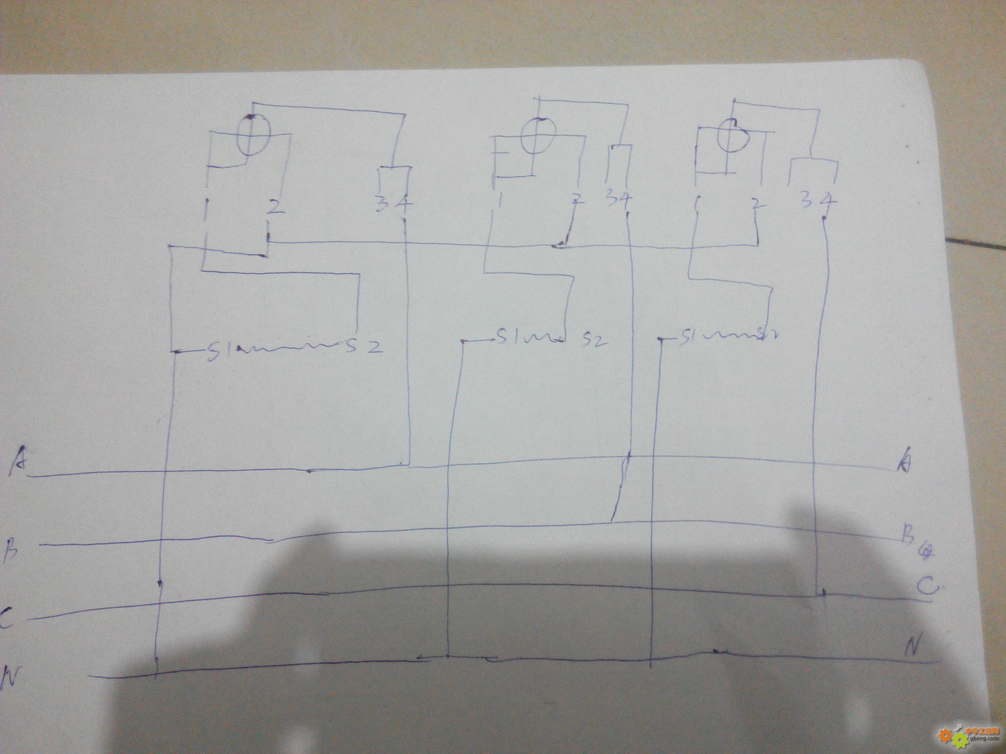

3个单相电度表 带互感器 计量三相四线制,这个图我是刚刚依据现场实际接线画出来的,现场条件有限,画的是草图。互感器是P2进

这个老头真有创意 ,我感觉对。把电压线圈 和电流线圈利用的挺好。

不错!
没看出问题!

你图画对吗?电流互感器呢?

没有什么问题,就是你这图看着挺别扭的

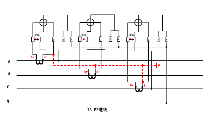

楼上正解,你画的S1    S2把我都整蒙圈了!

以下是引用lin71664在2016/2/25 23:38:55的发言:
图花的很好
