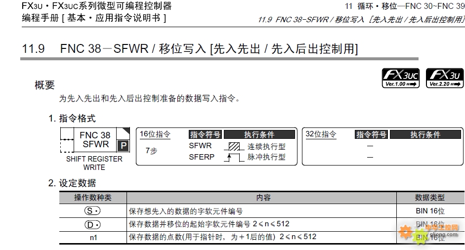

FIFO先入先出队列。

发表于:2016/2/25 15:36:01
谢谢各位,请问是这个指令吗,但又好象有点不对,缺料信号是一个开关信号(用液位开关做缺料信号,缺料后长期有信号输入。

发表于:2016/2/25 15:39:27
回复 #7楼 FORELF
谢谢,是这个指令吗,这个指令还是按顺序排列过去,请指导下,谢谢
