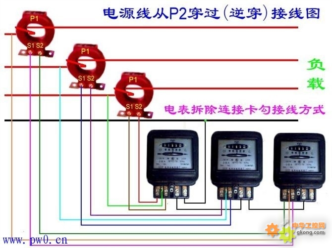

用3块 单相智能电度表带互感器 计量 三相四线制电度。 这个单相智能电度表 就3个接线柱  1   2     34(是一个接线柱),怎么接啊。不会啊。

接线处拆下来的盖子上就有接线图的。

初步判断是1是相线进,2是相线出,34是公用零线。

2楼解释完全正确,电度表电流采样是通过1-2端子,电压采样和内部电路供电则是1-34

参照此图进行接线:

如果可以的话,应当还是按电流“线圈”(取样)、电压线圈来接;想来,这时互感器的一端接的是相线,则另一端不可接地。
或者,再查实一下有无这种用法。
