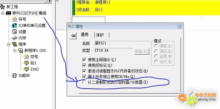

一直没弄明白:
1.为什么定时器和计数器的常数必须是BCD数而不是十进制数?
2.为什么常数前面必须加#,而不能加&

1、可以为10进制数,在项目属性中可以设定,现在新出的机型可以混合使用。
2、加#代表16进制表达方式,加&为10进制表达方式。

回复 #2楼 wuyang750
我用的CP1H,为啥不能用?显示错误,需要在哪设置一下吗?请赐教

回复 #1楼 cvlsam
没找到项目属性在哪,能详细点吗?谢谢

发表于:2016/2/24 13:42:56
以下是引用2777109052016/2/24 13:28:37的发言:
没找到项目属性在哪,能详细点吗?谢谢
多翻翻论坛以往帖子,会发现能学的很多。
