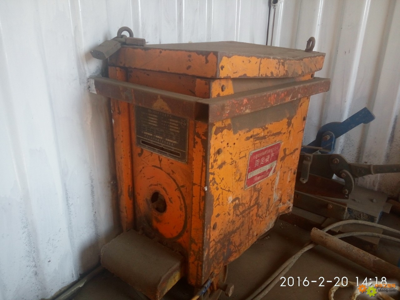

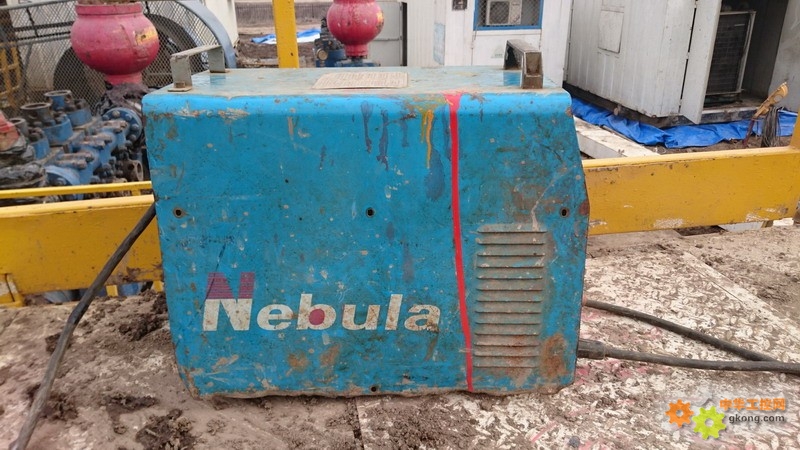

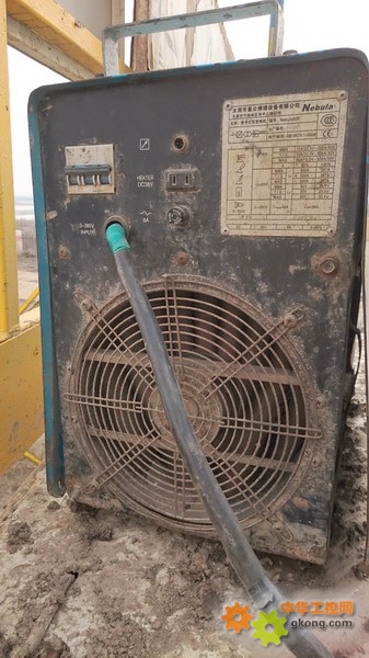

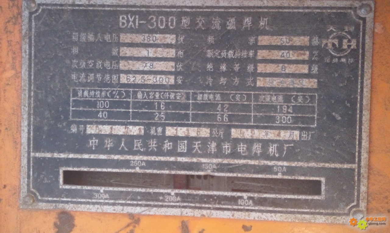

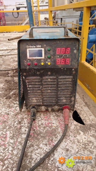

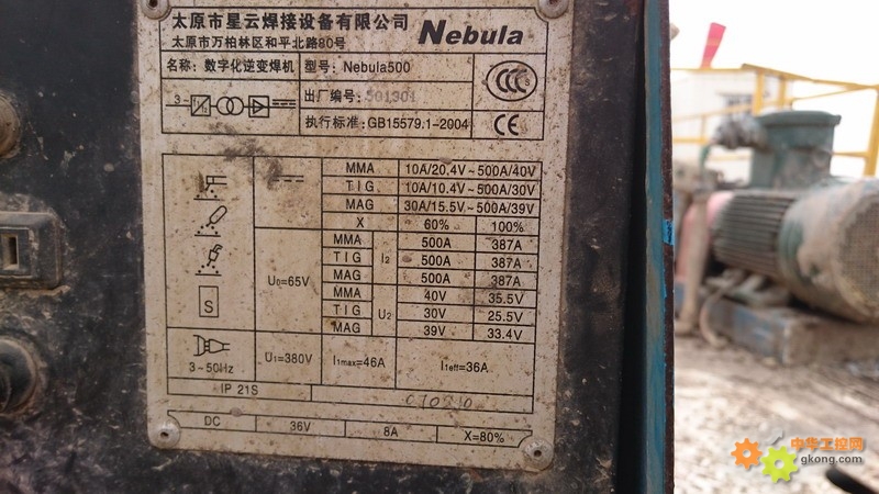

如图:请教功率是多少?6平方线能否使用?

 一、BX1,
  1--动铁

25kva,额定电流66安培。使用六平方线偏小,建议使用十平方铜线。

电焊机一般暂载率在40%-60%,用6平方导线足矣

1KVA=0.8KW,当电焊机满载工作的时候,16*0.8=12.8KW。

6平方小了点,还是用十平方的电源线吧。不然,电线很容易发热的。

是已经接的6平方线,还是打算如此接(或仅仅是作个了解);若是前者,可进行观察,看情况如何(发热、压降等)。

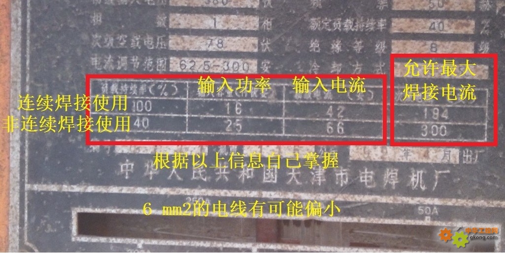

100%负载率时不能选择最大焊接电流,最大焊接电流时只可用于断续、非连续焊接。

最好用10平的,一次线也用不了多少。

说6平方铜线小了的估计没在机械厂干过。普通机械厂用的电焊机暂载率也就60%最大,一次线还没发热,电焊把子就热的没法拿了。
