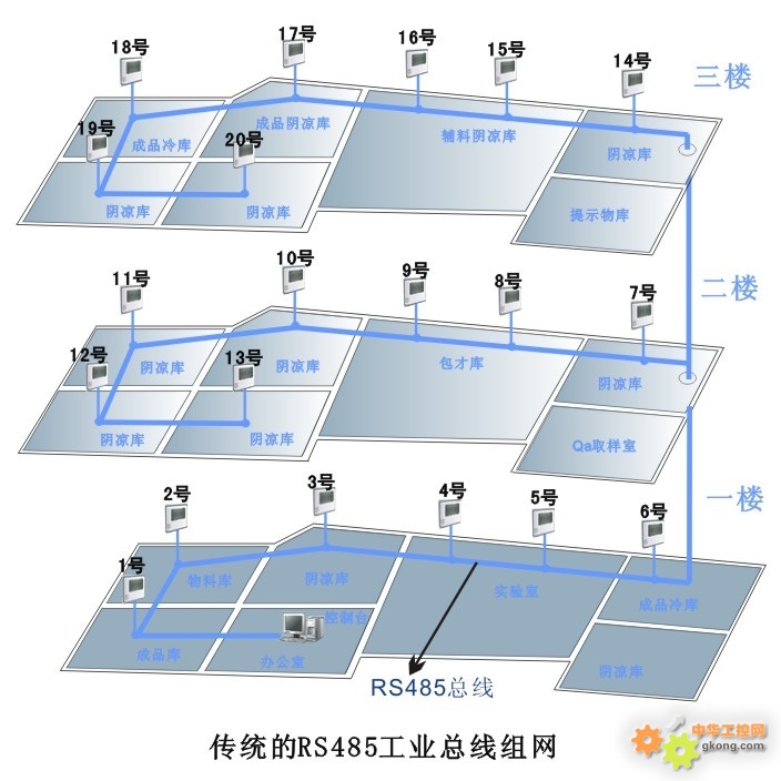

如下图所示,传统的485总线布线示意图:
传统的RS485总线经常遇到的问题:
  1、每个节点都要连接,太麻烦了;
  2、现场的施 工环境比想象中的复杂,糟糕,如存在着电气干扰,到处穿针引线等;
  3、RS485总线连接的节点总数不能太多,否则,会拖死总线;
  4、RS485总线连接的节点越多,风险越高,相当于把所有的鸡蛋都放在一个篮子里,只要其中一个节点坏                     了,485总线就会被拖死,后期的维护会困难很多;

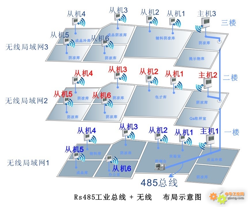

 大量的布线确实存在各种麻烦,各种潜在的风险,是否有一种方案可以克服以上所列举的问题呢? 有人说:"采用无线组网的方案可以克服以上所列举的问题。"
 "无线组网的方案"确实很不错,但是,现有的方案要不成本太高,要不工作的稳定性、可靠性没有宣传的那么好,甚至,很多类似的方案属于”捆绑销售“,开发这个方案的公司不开放协议,必须强迫你购买他们的其他产品才能正常使用,这无形之中增加了更多的成本。
  "RS485总线+无线+Modbus RTU协议"既兼容了"RS485总线",又兼容了"无线",还兼容全世界公认的"Modbus RTU协议",无论是从"稳定性"、"可靠性"考虑,还是从"成本"考虑,"RS485总线+无线+Modbus RTU协议"或许是个不错的选择。
“RS485总线+无线+Modbus RTU协议”有以下优点:
  1、每一个节点都是单独的节点,只属于某个无线局域网中的一份子,即使某一个节点坏了,也不会影响到其                 他节点,后期的维护比较简单、容易。
  2、多个从机节点统一由一个主机节点管理,主机与从机通过无线进行数据传输,构成一个无线局域网。利                     用无线调频技术,可以允许N个无线局域网的存在。用485总线将所有的主机节点连接起来,PC、PLC或                   者其他设备按照Modbus RTU协议统一管理多个主机节点即可对N个采集点统一管理了。
  3、工作稳定,可靠,经济,即传承了传统的RS485总线技术,又增加了廉价的无线电技术。
  4、减少大量的布线,以前要连N个节点,现在,只需要连接几个主机节点就可以管理所有的从机节点了。
  5、全世界公认的Modbus RTU协议,开发的协议,开发人员开发起来得心应手。
“RS485总线+无线+Modbus RTU协议”布线示意图如下:
近排一直在研究这个方案,想用这个方案来做些东西,我只懂RS485总线,还懂点单片机,无线这东西,还在琢磨着怎么下手,

确是挺实用,电磁环境差也会有干扰呀

每一层放一个RTU  节点之间最好还是连线  可以使用冗余 光缆等  你这么多无线也不稳定

无线的没用过,也不敢,毕竟是特种设备,人命关天。

我觉得还是有线稳定,无线可以做普通的监控类,要是做信号采集类,就很不安全。

嗯,太糟糕的电磁干扰确实会影响无线电的传输,

节点之间再用线连接起来的话,那就和传统的RS485总线方案一样了;太多的无线节点组一个网的话,那肯定会不稳定,就算稳定,也会很慢(数据传输一去一回,节点一多,速度当然很糟糕),但是,一层楼一个无线局域网,一个局域网只有几个节点的话,速度、稳定性 应该还好

要求很高的工业控制,那当然要做的很稳定,很给力才行;但是,一些要求不高的,如 简单的数据采集 ,无线就可以发挥很大的作用了,可以省去大量的布线了,

嗯,赞成你的说法,用在简单的 监控 ,这样的方案确实不错,如 监控下 环境的 温度,湿度之类的,

这种方式至少还是在施工上便捷
有优势
不知道成本如何!
