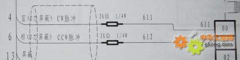

100.01------PUL-
100.03------DIR-
+5V--------PIL+
+5V--------DIR+
0V---------COM(输出端)
我想用欧姆龙CPLE 控制步进电机,请问5V怎么给步进电机驱动器

24v加两k电阻的意思?

如用24V电压,只需要串个2K欧电阻就可以了;

赞同 1楼 经常这么干

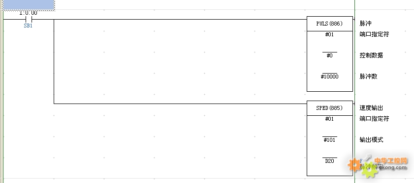

回复 #2楼 hwl123
帮忙看看,电机不转
543
無理
文章数:12
历史总积分:543
注册时间:2016/1/5
发表于:2016/2/18 9:36:09
