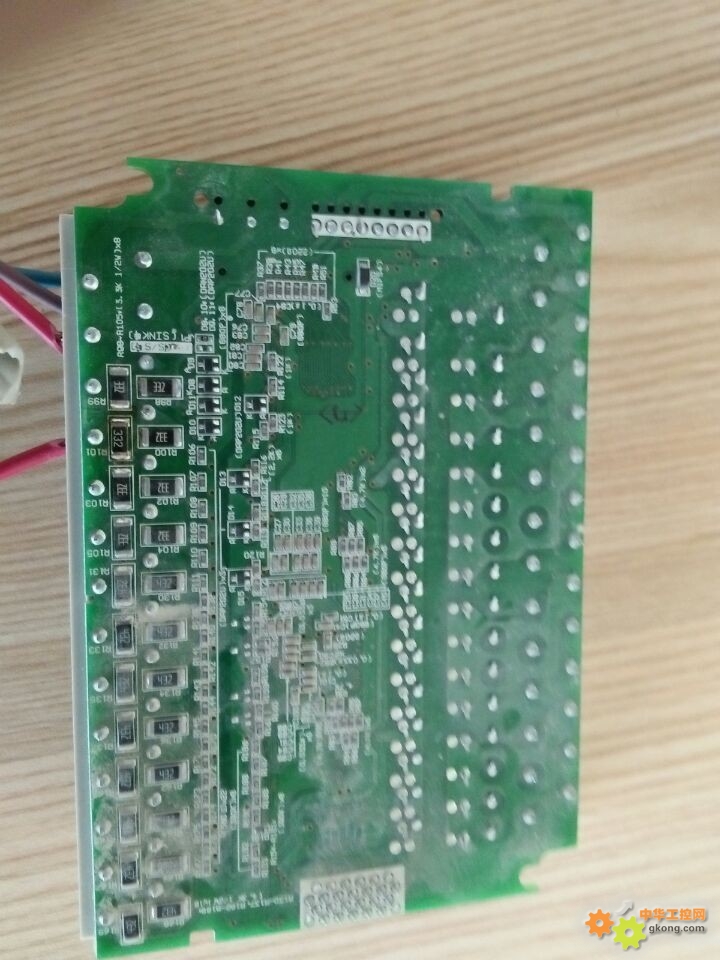

输入点坏了一个,换了一个332的电阻就好了。
感觉不是正品三菱的,里面的继电器不是松下的。

正品的继电器是高见泽的吗?

三菱的高仿货实在是太多了,看一下CPU驱动板,看是否能够通过后备电池与超级电容的形式区分正品与高仿货。

楼主动手能力不错,看那继电器,应该是高仿的。
