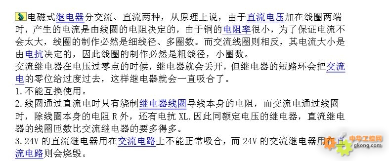

发表于:2016/2/18 9:27:53
#28楼
我记得之前发过或者参与过一个直流继电器线圈与交流继电器线圈的帖子,怎么找不到了。。。
百度了一下:
交流继电器的线圈有感抗,
直流继电器的线圈没有感抗,所以直流继电器的线圈电阻大一些
所以,
我认为楼主的问题得分开来说~~~
