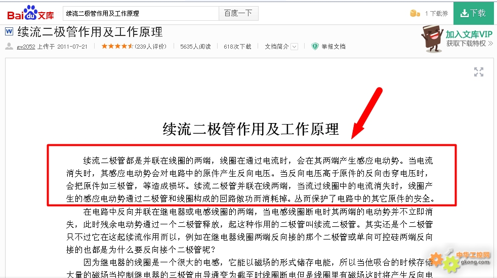

就因为感性的负载带来的危害,所以人们发明一个电子元件:续流二极管。
