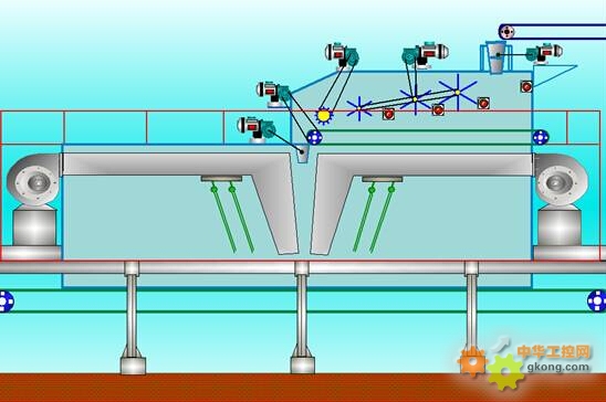

1、铺装工段:铺装工段能够动态的模拟显示铺装生产过程,原料从上料皮带进入下料斗均布下料开始,由计量带运载着经过料钯、拨料棍通过摆动下料再经由风机、振动带均匀的平铺在预压机皮带上的整个生产流程。同时窗口还能实时的显示该工段多个电机的启停状态,电机的状态由不同颜色表示,红色表示停止,绿色表示开启。

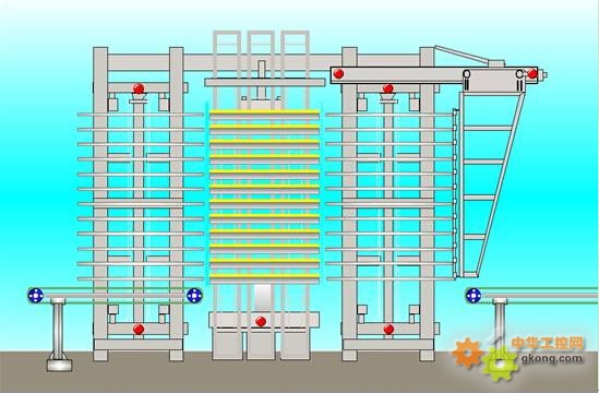

2、热压工段:动态显示预压板经过装机、热压成型、卸机的一系列过程。同时由多个指示灯显示设备置顶、置底、压机闭合等状态,指示灯变绿表示出现该状态。

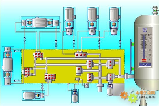

3、液压泵站:主要用于监测液压泵站的8个电机的启停状态(绿色表示开启,不变为停止),34个阀门的开关状态(红色表示关闭,绿色表示开启),以及实时显示当前液位值和液位是否越限(越限时指示灯变成红色)。

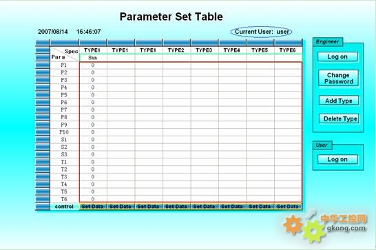

4、参数设置:该表用于设置不同型号坯板在热压的不同阶段的压力、位置、时间值。参数设置需要具备一定的管理权限,本窗口还对登陆的用户进行权限识别,并提供切换用户的功能。

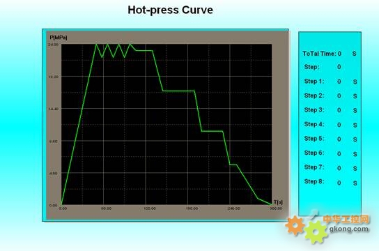

5、热压曲线:用于显示热压曲线图,热压曲线以时间、压力为横纵轴,共分8段分别对应于热压过程中的8个阶段,在此画面的右侧还显示过程总时间、阶段号、每阶段时间。
