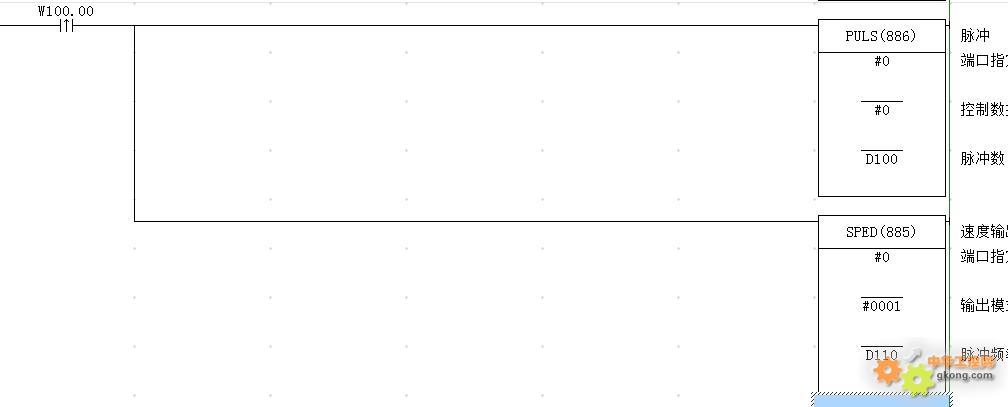

居然说我连续数字   只有截图了

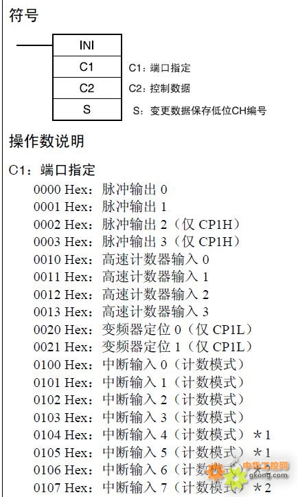

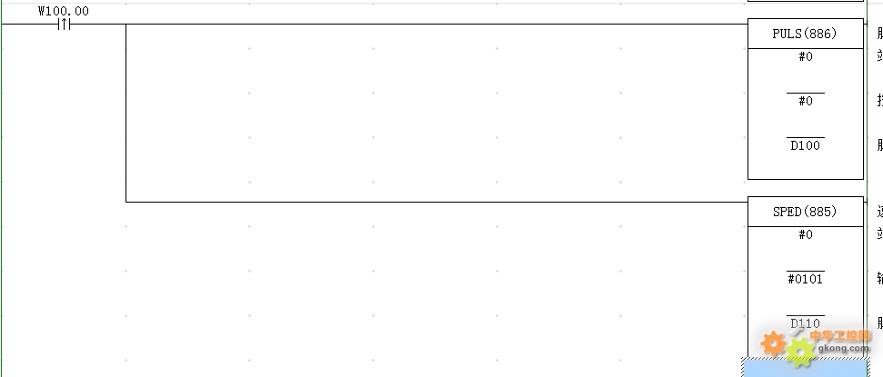

回复 #2楼 349735187

100.02是脉冲输出口,100.01是100.00的使能,100.03是100.02的使能

100.0是脉冲输出不错,100.1是方向信号!!
同样100.2和100.3也是如此,至于你说的使能信号,个人感觉莫名其妙的

他说的使能应该是SV-ON,那个应该是随意找个输出点位就可以了吧
