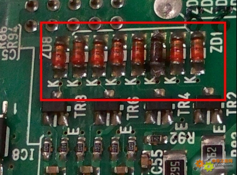

本人新手想学一点PLC.这个是晶体管的,不小心短路把这个东西烧了,少了一路输出,请问,这个东西叫什么,是不是电阻,从上到下色环分别是绿红橙(还是褐)
多谢

稳压二极管

请问,这个怎么找型号,我手上有万用表

可以拆下一个好的,加上反向电压,用万用表测量得知。

听上去很复杂,拿到家电维修店能修不

稳压二极管;

应该不止坏了这个稳压二极管哦,拿到家电维修店就要这个要看维修者的水平了。

不是吧,其他元件没发现有灼烧痕迹啊,而且就是这一路不小心搭到开关电源的外壳,就冒烟了

少一路没有多大关系吧。

家电维修的应该也可以搞定的。
