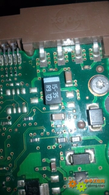

贴片电容和二极管很像,如何分辨?

从颜色就可以分呀

说得对。电容一般黄、橙色。二极管都是黑色的。除稳压二极管外,还没见过别的色。
测量也好判断,二极管有明显的正、反向电阻或压降。

不明白你说的是哪一个
二极管单向导通好测

左边是2极管,右边黄色是电容

可以用万用表测下呀。

应该是15uf,35v钽电容,拆下来用电容表测看看,进口机器比较常见

是电容,最好用万用表测量一下。

看电路板的符号呀

米黄色电容  黑色二极管
