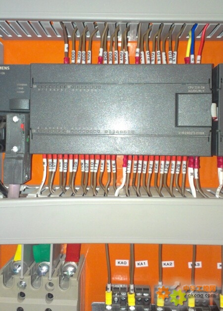

一次在钢厂做一个项目,上位机用wincc+S7-400,要求下面的所有设备都要走DP通讯,于是乎我们的设备S7-200上加了一个EM277模块,增加一个DP口,成功连接。

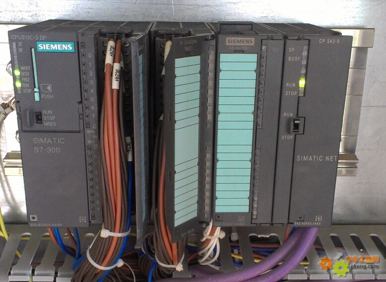

旁边另外一个设备,他们用的300模块,型号为CPU313-2DP,按理说2DP不是已经有DP口可以连接了吗,为什么还要增加一个昂贵的DP模块呢?上图
而有一个设备则直接使用S7-200 的CPU 226,没有使用DP模块,也可以连接,见图
那么,问题来了,到底哪一种连接属于最合适的?

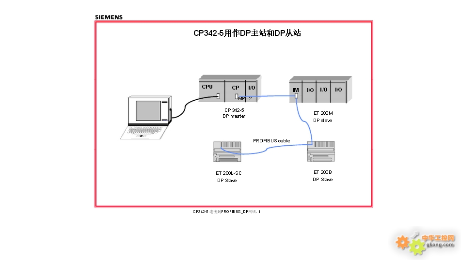

发表于:2016/2/1 9:05:55
呵呵,看下图,能够理解工程师的用意吗?表情

发表于:2016/2/1 9:17:35
我认为有两个原因:
1.可能人家设备DP站地址已经固定,就不想再改了。
设备要是不改DP地址就可能跟你的系统里其他的地址冲突,所以索性另加了一个DP模块
2.设备的通讯速率和你系统的通讯速率 可能 不一样
