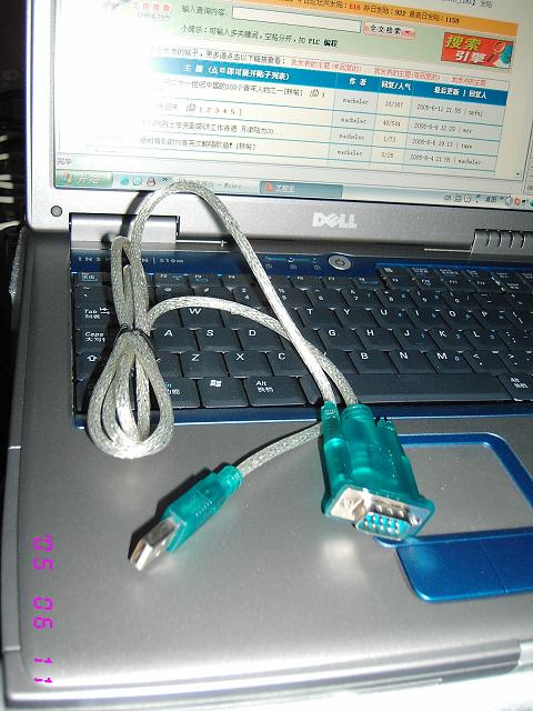

这种USB2COM难于和OMRON  PLC联机。

斑竹,那一种的USB2.0转PE232接口好用呀,给介绍介绍吧(国产的)

基本上都不好用。

如果USB-RS232能正确驱动的,会在编程软件上自动出现一个通讯口选择项,如COM3等。

USB转COM的都不理想的,还是用PC卡转COM好用,而且是真实的COM头不是虚拟的,我用了很好用的,不过也不是很贵,只要二三百元,如果要的可以联系我QQ:422514257   电话:13055649519

USB ->RS232COM ,基本上没问题,只须考虑PLC附近是否配置大电源或变压器,其次是电脑本身问题

USB转成的COM口接OMRON的PLC一般都是可以的;
但有些则根本不支持PLC下载;
另外SIEMENS的PLC不好连上,用SIEMENS时最好使用PC卡转RS232;

用PCCARD,USB--RS232在工控上都不好用。

hehe,楼主在宁波吧,去换一个!
我在宁波颐高顶楼翻遍了,只有一种是好用的。我买了一个,BAOYU牌,prolific芯片的。买的时候你往他电脑一插,设备管理器显示有prolific USB to COM的那种。
