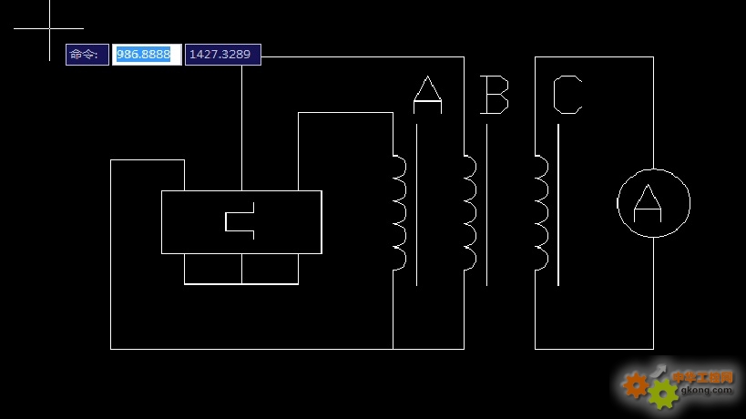

大家看一下我这样接互感器与热继电器合适吗?
最后一相互感器接电流表,这样省出一个电流互感器
[此贴子已经被作者于2016/1/30 23:01:10编辑过]

我觉得A B两相的电流和正好是C相的电流,所以剩下的一个互感器就可以接电流表了,这样做有没有什么错误?有没有什么缺点,大家讨论一下

或者可用相量进行分析(我不记得具体的了),或者试验测电流看看;
如果具体应用,可能还要考虑其他因素。

用相量分析没什么问题,至少我没发现,就是没这么用过,不知道有没有这么用过的朋友。
所在大家讨论讨论
