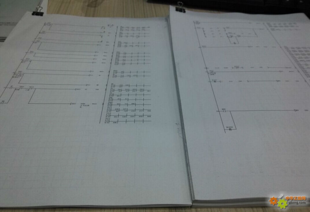

我们这里有两台丝网印刷机, 结构差不多, 执行的动作也差不多。 设备厂家不同,一台是用按钮开关加PLC控制,一台是触摸屏加PLC控制,这个里面也显得复杂些,有伺服电机和旋转编码器这些东西, 前几天有人问我这设备的某个东西好像不对, 我又不晓得操作,我想应该是里面的设置不对或者条件不满足? 打开突破口就应该看程序。于是我就分别下载了程序。
     前一台的PLC程序,只有900多程序步,很容易看懂,分成四种工作模式:手动调整模式、单刮刀印刷、双刮刀印刷、还有一种没有接线,但是程序里有这个模式,我把外部信号接好,也没看出很大的差别, 这些模式差别都不明显,都是刮墨然后刮印一下。
     后一台就看不懂了,有5000多程序步,触摸屏的设置也不怎么清晰明了,要试着点击才知道是干什么的。操作工好像是问我最后刮墨刀为什么不上升,我估计是选择的模式或者哪里设置的问题,但是看程序有点晕。

读懂别人的程序,比起理解工艺后自己编程,可费事费力多了

5000多步程序,不是自己编的,不带注解慢慢看吧;不可能让你一二个小时就搞清楚的;

没有注解就难了。

900多步的那种还是看懂了, 其实我觉得还可以更简单, 本来动作就很简单

为了更好看,我都打印出来了。

500多步打印,需要快20页纸了吧

先把设备开熟练了,然后再获得IO明细表,再然后只看程序里面输出端口关联的部分来查找。
