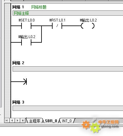

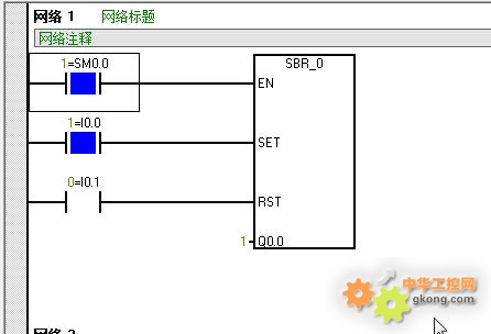

我写了一个程序,就是用子程序做的起停电路,如下两张图。
在Q0.0已经有输出的情况下,监控子程序什么也看不到,请问这是正常的吗?

对于这种临时变量,监控就是这样的吧

L0.2的变量类型改为OUT试试。你的貌似是IN_OUT。

以下是引用BobMarley在2016/1/29 7:53:07的发言:
不是,我的意思是,如果程序中加入太多的子程序就不好调试了,因为子程序没法监控

以下是引用gk_0在2016/1/29 6:09:10的发言:
对于这种临时变量,监控就是这样的吧
不能监控就没法调试子程序了吧?
